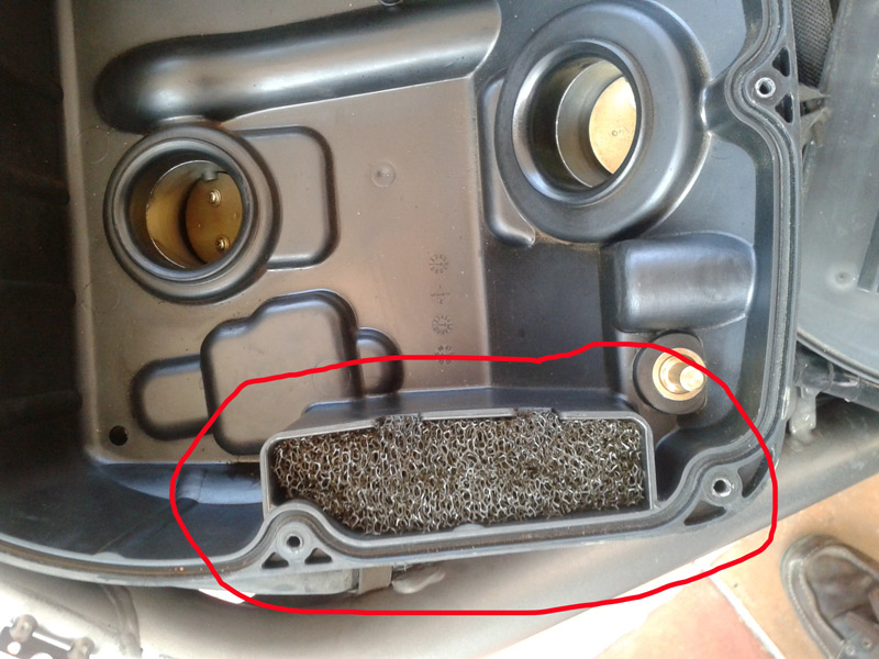

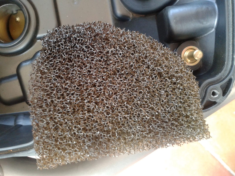

Hola, cuando compré la cagiva su anterior dueño me dijo que le había pasado una revisión hace poco, pero al ver el estado de la cadena y sus alrededores llenos de grasa seca, he decidido echarle un vistazo al filtro del aire y me he encontrado con un filtro bastante sucio así que me he decidido a cambiarle todo lo que yo pueda, filtro aire, bujías, filtro aceite, aceite y el reglaje de válvulas para el mecánico. El caso es que me he encontrado un filtro que no se si se cambia, se lava, o se deja tal cual, por la parte de abajo esta un poco manchado de aceite.
Os dejo unas fotos para que lo veáis.

Ese filtro si no me equivoco viene del respiradero de los gases del carter. Por eso tiene aceitillo.... puedes lavarlo con agua y jabon y lo vuelves a colocar.

mon escribió:Ese filtro si no me equivoco viene del respiradero de los gases del carter. Por eso tiene aceitillo.... puedes lavarlo con agua y jabon y lo vuelves a colocar.
+1 :bien:

Gracias, pues eso hago.
