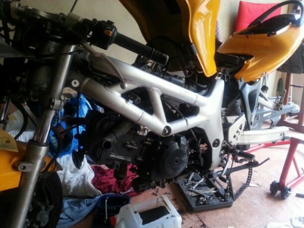

UNREAD_POSTpor coolchicken » 17 Jun 2013
Buenas de nuevo, hoy me he liado con ello pero cuado he llegado a la parte de las tuercas especiales de suzuki ya me he dado por vencido, he intentado dos o tres cosillas para sacarlos pero no ha habido manera y como ya estaba bastante cansado he decidido que mañana mas, asi se ha quedado la pobre:
