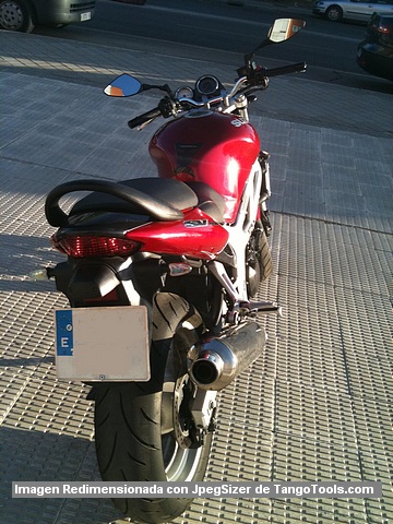

Muy buenas foreros!
Llevo unos tias buscando informacion para cambiar el portamatriculas original por algo menos... aparatoso :gota:
La verdad es que el de serie no es super feo pero es gigantesco. Y he aqui la cuestion, no voy a comprar una pletina de aluminio doblada por 40 ó 60 euros (o mas...) porque para eso me la fabrico yo mismo. Ademas aunque estos portamatriculas cumplen con la finalidad de ser lo mas escuetos y limpios posible, no me gustan, sobre todo por que se echan muy encima del piloto de freno, y noto demasiadas piezas peleandose por estar en muy poco espacio... vamos que no me gustan.
En este punto se me enciende una bombilla, 'coño con tanta R con portamatricula-pletina no sera dificil conseguir un portamatricula de una moto deportiva mas actual que el de la SV'
La idea sigue ahi pero conseguir algo a un precio decente no es tan facil. Me gusta el de la yamaha R6R, tendria que adaptar pero suelo ser habil en esas cosas. es este:
Que os parece la idea, me sorprende no encontrar que nadie haya hecho algo parecido, algun consejo??

No quiero estropear tu ilusión pero esa idea también la tenía yo ya que me encanta y así estaría dentro de la legalidad para la ITV pero un compañero en el foro antiguo lo puso y la verdad que al estar más bajita la parte trasera de la SV que de la R6 no quedaba muy bien además que creo que tocaba en algún sitio si no recuerdo mal

UNREAD_POSTpor supervaliente » 10 Nov 2010
wenas!!! yo intente lo del molde...pero desisiti , si si mal echo pero no quedaba a mi gusto y podia vibrar mas de la cuenta, ademas me costo tapar los dichosos bordes que rodean la luz de freno,la luz de matricula chocaba , asique decidi tirar de tarjeta y me cogi el de hamicad, si es una pasta pero ni se mueve ni vibra ni entra nada por ese hueco ni.. se rompen como los de puig ... un saludo y suerte

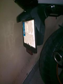

UNREAD_POSTpor SrNaranja » 23 Nov 2010
Entonces quereis uno como el mi??? xD

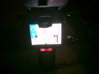

Re: portamatriculas para la SV
UNREAD_POSTpor benjigere » 23 Nov 2010
yo he hecho lo mismo con el portamatriculas...he recortado el plastico, le h ecolocado un recubre matriculas y lo he pegado casi arriba del todo, junto a la luz de freno, y debajo he puesto el reflectante... yo q tu recubria los bordes de la matricula, con embellecedor metalico(para tener cantos redondeados) o con un portamatriuclas baratero de las tiendas...la guardia civil esta q no veas con estas mierdas...y unas multas de 300 para arriba...!!!
