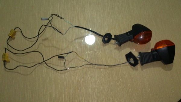

Buenas, he desmontado mi moto y la instalación eléctrica esta hecha un cristo, llena de cables empalmados y soldados a lo bruto... lo he resuelto todo mas o menos por ahora... menos esta duda...

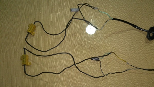

los intermitentes delanteros llevan soldado algo que no me cuadra y no que es... en las fotos se ve bien, es como una pieza de aluminio amarillo que supongo llevara algún componente eléctrico dentro.
los traseros no lo llevan y ya que voy a sustituir el cable a los delanteros si eso no sirve lo quito del tiron.
la moto lleva los intermitentes de serie y esos se van a quedar, no tengo pensamiento de poner otros en el futuro (por si acaso la pieza en cuestión es para otro tipo de intermitente o lo que sea)
dejo las fotos a ver si me podeis indicar...

Esas resistencias doradas son las que se ponen para colocar intermitentes de led. Se colocan para aumentar el consumo y la que la intermitencia sea la normal (si no van a toda velocidad porque el led apenas consume)
Si vas a poner los intermitentes de serie, quitaselos.

Efectivamente el compi tiene razón, o compra una caja de rele para los cuatro y busca si el concector que esta debajo del asiento es de 3 o 4 pines, si le piensas poner leds :bien:

Bueno, pues problema resuelto, no voy a poner led ni nada que no sea el de serie asi que he cortado las resistencias y saneado los cables y envuelto en termoretractil para aislar los cables, han quedado casi como de serie.
