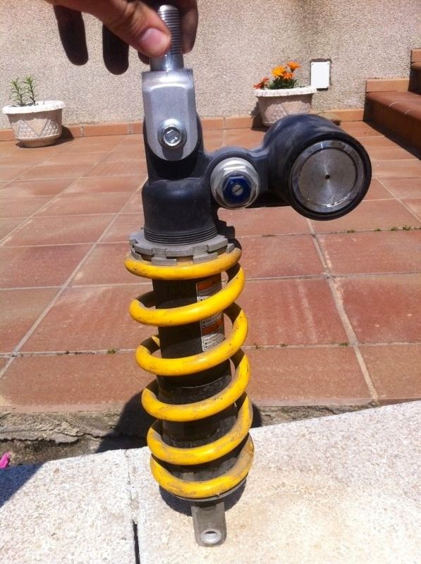

Este es uno de los candidatos, gsxr 600 k6 15000km
Que si no me equivoco, y segun el color de la tornilleria y demas creo que es el que monto/recomienda rene, a la espera estoy de medidas, asi como de fotos y medidas de otros 3 candidatos
Respecto al estado, no voy a montar uno destrozado (al menos conscientemente) aunque me lo regalen, pero es una moto de transicion, pesare 80kg con el equipo (peso 73kg sin ropa) y tampoco noto ni blando, ni carencias con el mio, pero como decis que se nota tanto...y en circuito me acerque a limites un poco peligrosos, por ese dinero tampoco voy a de probarlo

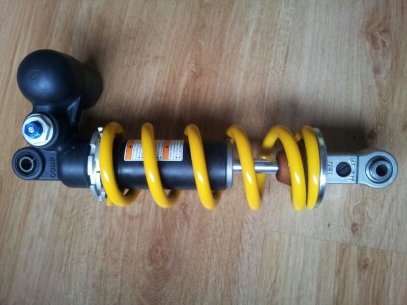

Estoy pendiente de fotos y medidas del de una gsxr 600 k9 con 15000km
Y lo mismo de uno de gsxr 1000 k9 con 11000, a parte del de la zx6r

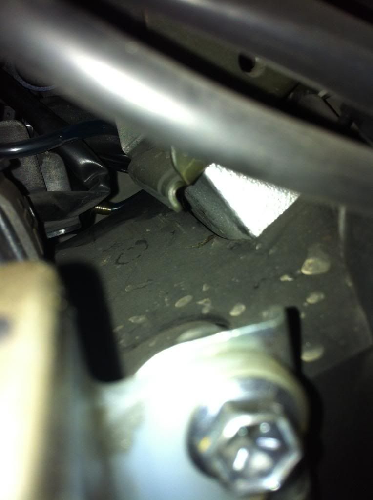

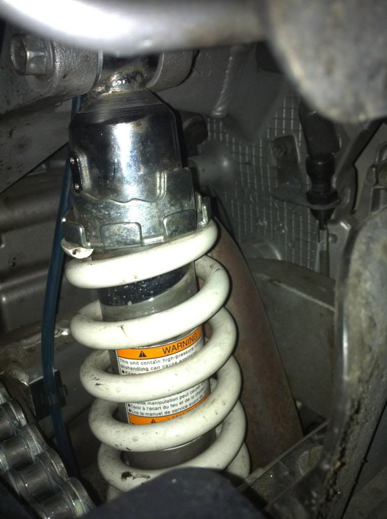

Por otro lado, vamos a enrevesarlo un poco mas
efectivamente, mi moto no tiene caja de herramientas, este es el hueco que hay entre la caja de la bateria, y la goma que tapa el amortiguador
amortiguador
he medido la altura que se comenta en este post viewtopic.php?f=17&t=390 entre el centro del eje de la rueda trasera y el remache vertical del colin, y esta ha sido la medicion
Unos 505mm
He medido las bieletas puestas, y de centro a centro de tornillo son 145mm

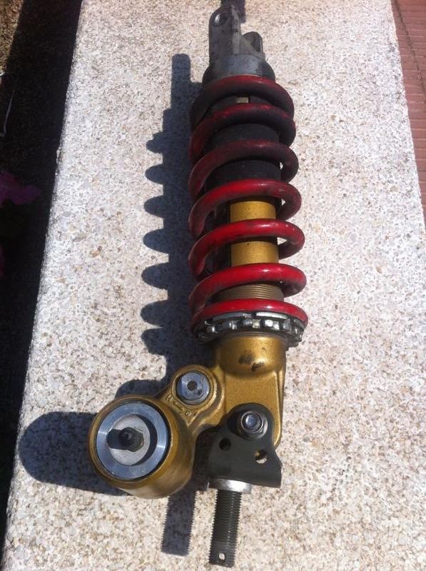

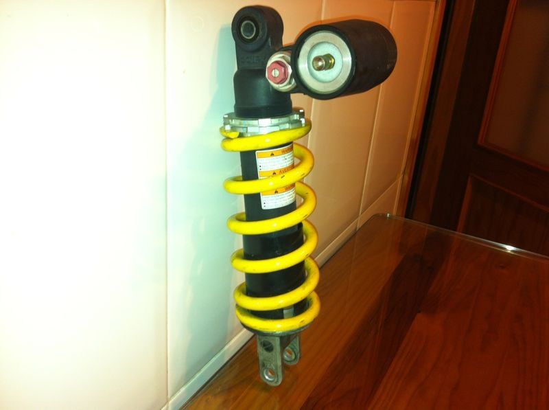

Pensaba que los vuestros eran los del tornillito rojo, que son los de las 600 de 2006, yo soy peso pluma, peso 73kg en cueros, imagino que 80kg con el equipo, me da miedito que el de la 1000 sea demasiado duro para mi, es que no me apaño con las tablas y no se que hacer
He visto algun post de foreros que compraron de gsxr con tornillo rojo, pero comentaban que eran de k8 en lugar de k6 que es el del tornillo rojo que yo he puesto
En las fotos van por precio ascendente jeje, el de 600 k6 60€, el de la 600 k9 70€ y el de la 1000 k9 80€ mas portes, los anteriores tienen el envio incluido

UNREAD_POSTpor jonymepeino » 04 May 2013
pregunta
ya que nadie ha comentado nada de la foto, todas las k3 tienen la altura de la mia?? porque viendo fotos de medidas de foreros en sus motos de otros años, en posts antiguos, la mia esta unos 4cm mas baja de lo que estaban las suyas de serie, y al final tras el cambio de amortiguador, estan 7cm mas altas que la mia actualmente
