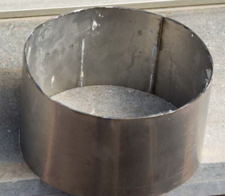

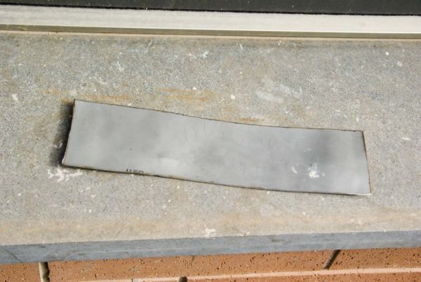

Partimos de un resto de tubo INOX de 150mm de los que se usan para las estufas de leña, o un cacho de cualquier otro material: yo he usado lo que tenia...
Se recorta un rectangulo de 180x70mm.

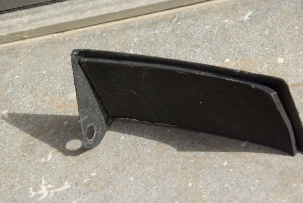

Se dobla a 90º de manera que quede un trozo de 145mm y otro de 35mm más o menos.
Se recorta el trozo pequeño en diagonal para que quede así, y se hace un agujero en la esquina de unos 8-10mm.

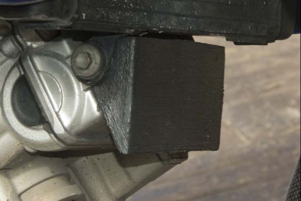

Yo después he pintado la pieza con recubrimiento de clorocaucho negro, de ese para impermeabilizar terrazas, y he pegado un trozo de neopreno por dentro para que no golpee en la tapa de válvulas.

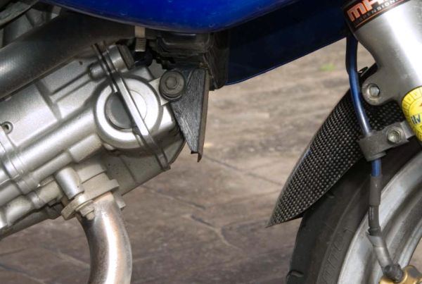

Se monta en el soporte del radiador de la derecha aprovechando el agujero y se orienta para que el borde superior esté muuuy cerca del radiador.
y ya puede llover...
