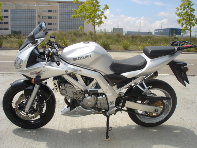

UNREAD_POSTpor renegao » 29 Abr 2013
yo lo puse asi,: de bomba a una pinza y otro corto de pinza a pinza,, lo hice asi por que salia mas barato,, funcionaba bien y asi se quedo

UNREAD_POSTpor SrNaranja » 29 Abr 2013
Imagino que si no probamos asi el dia que lo pusimos por algo seria... pero me entro la duda al ver como esta puesto en la street...
joer, es increible lo limpia que llevas siempre la moto... tengo que darle un compelto repaso al a street... y necesito para ello queroseno, venderan en gilca??
