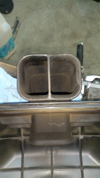

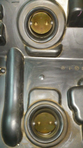

jonypany escribió:Quitando el filtro veras una que sale para abajo y otra que sale por el lado.ya me contaras si es eso
bueno, esto es lo que esta a la vista al quitar el filtro... no veo ninguna goma mas pequeña ni nada, confirmarme si esta todo ok o hay algo que pueda justificar el tema...
Esta es la toma esa de aire que cambian muchos por la de la 1000, no se cual sera...
Re: Esta limitada mi SV o no?
UNREAD_POSTPublicado: 24 Abr 2013
por jonypany
a mi no me vienen esas mariposas,me venian dos arandelas reduciendo el agujero pero no te puedo decir mas amigo,si ay alguno k entienda mas k te diga pero creo k puede ser eso
por barracus87
ese snorkel es de la 650. Yo le tengo puesto el de la 1000. Lo otro lo veo normal. Digamos que las de inyección sólo se pueden limitar por centralita o por tope de puño, que es una chapita en las mariposas que impiden tener un recorrido completo. Si no tiene ninguna de las 2 cosas, no sé por qué no subirá de 8000rpm, pero mal asunto...

barracus87 escribió:ese snorkel es de la 650. Yo le tengo puesto el de la 1000. Lo otro lo veo normal. Digamos que las de inyección sólo se pueden limitar por centralita o por tope de puño, que es una chapita en las mariposas que impiden tener un recorrido completo. Si no tiene ninguna de las 2 cosas, no sé por qué no subirá de 8000rpm, pero mal asunto...
Ese es el conque del asunto... por eso aunque extraño, como corta al poco de llegar a los 299 me quedo con la idea del tema del velocimetro.
