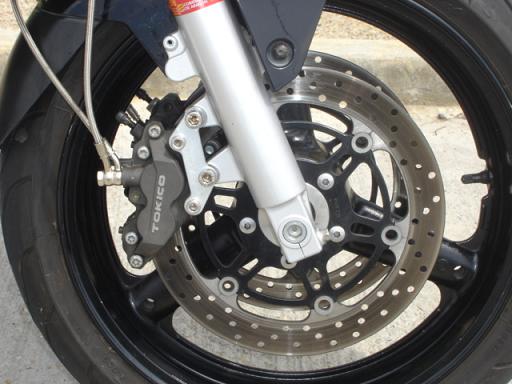

UNREAD_POSTpor renegao » 03 Abr 2013
yo las encontre en la pag. que ha comentado eseuve, y no es necesario cambiar la bomba ( la bomba de las sv 650 S de inyeccion es la misma de las SV 1.000, pero si hay que cambiar los latiguillos, ya que los de serie de goma se quedan cortos,
que bonita 007.jpg (41.81 KiB) Visto 5216 veces
