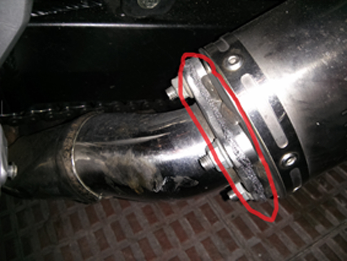

Al final voy a comprar unos tubos originales en Inglaterra a un tío por 140€, están nuevos y llevan los catalizadores (para el problema que tuve con la itv).

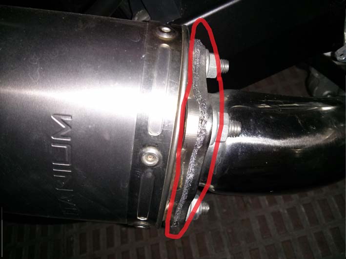

Pero ahora viendo los LeoVince que llevo, me surge una duda... No sé si están soldados o llevan como una masa/junta justo en la unión con la "plancha" que lleva los tornillos... Os adjunto unas fotos para que veáis mejor que mi explicación no es muy buena:
Los quiero cambiar yo, pero no quiero desmontar los Leo's y ver que me hace falta una masilla o junta o es que están soldados y directamente lo llevo al taller y me quito de líos...
Muchas gracias!
Saludos,

A los tubos de escape se le mete masilla especial para que no tengan perdidas de gas y de ruidos, a mi coche se lo cambie yo y para sacar el original un par de hostias y a tiron.

Y no será una junta de grafito?

Esa es la duda... A mi me suena que llevan una masilla, pero eso también tiene pinta de junta...
Alguno los ha cambiado en casita a ver qué tienen??

En mi caso, llevo una junta, y es quitar y poner los 4 tornillos, yo he aprovechado la junta en todas las ocasiones que he tenido que poner los escapes de serie.

Y tiene la misma pinta que lo que tiene la mía? Muchas gracias!

Las mias son mas finas, son juntas de "carton", pero la unica manera de averiguar lo tuyo es desmontar un tubo y ver que es lo que hay exactamente.

eso es una junta seguro, eso creo yo,las he visto en escapes que he demontado.
no me culpeis si me equivoco.
