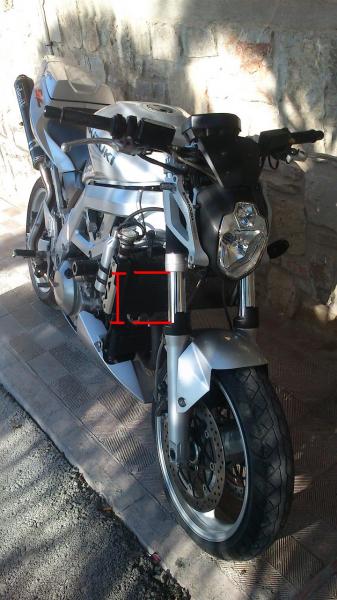

Hola a todos
Necesito algún forero que se la mida (la horquilla, malpensados) motivo, he comprado una milona pero venía levantada de detrás, ya le he cambiado las bieletas para devolverla a su altura original.
La duda que tengo sobre la horquilla es si la ha bajado de altura(subido las barras) y no puedo asegurarlo 100x100 porque también viene cambiada la tija superior por lo que la única forma de saberlo seguro es si algún alma caritativa mide la distancia exacta que pongo en la foto (del borde inferior de la tija inferior hasta el filo del guardapolvo de la barra)
Muchas gracias por adelantado

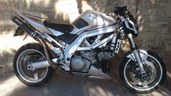

Aquí se ve la moto levantada de detrás antes de reformarla, está chula pero la veía muy inestable en recta, y como la moto la quiero para montarla, no para aparcarla en el bar pues ya la he devuelto a su altura original.

UNREAD_POSTpor Jimmy » 22 Feb 2013
Esa medida que comentas tampoco es válida, no va a ser lo mismo para alguien con los muelles de serie, fatigados después de xmil kilómetros y precarga al mínimo que alguien que le acaba de poner unos muelles para un tío de 90 kg y lleva dos vueltas de precarga porque suele frenar fuerte. Mejor mide (y que otra persona mida) la distancia entre la tija inferior y el tapón de la horquilla (donde tiene las regulaciones de precarga e hidráulico)

UNREAD_POSTpor jonymepeino » 22 Feb 2013
Jimmy escribió:Esa medida que comentas tampoco es válida, no va a ser lo mismo para alguien con los muelles de serie, fatigados después de xmil kilómetros y precarga al mínimo que alguien que le acaba de poner unos muelles para un tío de 90 kg y lleva dos vueltas de precarga porque suele frenar fuerte. Mejor mide (y que otra persona mida) la distancia entre la tija inferior y el tapón de la horquilla (donde tiene las regulaciones de precarga e hidráulico)
eso mismo pienso yo, si la duda la tienes en que las barras levanten mas que de serie por haber cambiado la tija, lo suyo es que midas desde un punto de referencia hasta la punta superior, y asi ver si en tu caso, la punta levanta mas que de origen
