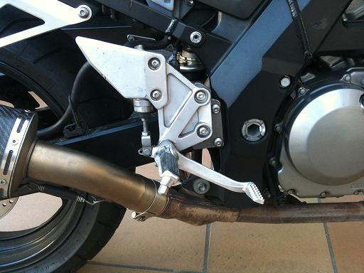

UNREAD_POSTpor barracus87 » 08 Ene 2013
Laster, compañero, podrías subir una foto de las pletinas que retrasan las estriberas ya puestas? Ya que además tu moto también tiene el chasis negro..para ver como quedan y tal. Es lo próximo que le pondré porque para veranito quiero circuitear, y si ya alguna vez me ha rozado la estribera en zona de montaña, no quiero ni imaginar en circuito. :bien:
Re: Muelles ohlins
UNREAD_POSTpor Laster » 08 Ene 2013
Aquí la tienes
Re: Muelles ohlins
No tengo del cambio..
Re: Muelles ohlins
es que no sabía si comprarlas en color negro o no. Creo que en negro quedarán mejor, auque según veo se notan menos de lo que pensaba. Graciass
Re: Muelles ohlins
Si te las pueden hacer te lo recomiendo.. Yo no pagué nada
