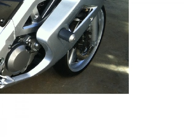

yo personal mente nolo aria en aluminio no quiero tirar las ideas de los demas al traste pero yo pienso que si te cae la moto y el tope es de aluminio el golpe va ser seco y va ir directo a la chapa de la moto y al soporte ! mientras que si los haces en nailon absorbe el golpe mucho mejor.cuelgo una foto del que me hice yo en no mas de 30min y el matwerial me costo 2€ :-D

UNREAD_POSTpor POLLO-SV » 19 Dic 2012
topes caseros

Re: Topes anti-caída para carenado completo
ami personal mente me parecen finos y bonitos no rompe la linea de la moto
UNREAD_POSTpor daniscx » 19 Dic 2012
no me he explicado bien pollo-sv,la chapa es para hacer el soporte donde va atornillado el tope.donde lo llevas tu?
Lo que si hace falta;y ya tengo,es un cilindro macizo de aluminio de 50mm para colocar entre el soporte y el carenado

UNREAD_POSTpor orubio » 21 Dic 2012
Pollo, y... cómo los has hecho?
