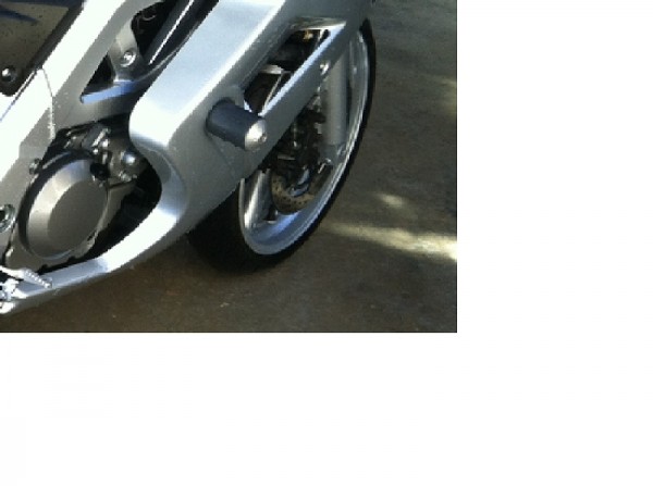

yo personal mente nolo aria en aluminio no quiero tirar las ideas de los demas al traste pero yo pienso que si te cae la moto y el tope es de aluminio el golpe va ser seco y va ir directo a la chapa de la moto y al soporte ! mientras que si los haces en nailon absorbe el golpe mucho mejor.cuelgo una foto del que me hice yo en no mas de 30min y el matwerial me costo 2€

![Sin título.jpg (81.7 KiB) Visto 3073 veces Sin título.jpg](./download/file.php?id=3399&t=1)
- topes caseros

no me he explicado bien pollo-sv,la chapa es para hacer el soporte donde va atornillado el tope.donde lo llevas tu?
Lo que si hace falta;y ya tengo,es un cilindro macizo de aluminio de 50mm para colocar entre el soporte y el carenado

Pollo, y... cómo los has hecho?
