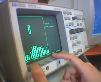

Yo el osciloscopio lo usaba para esto:
En clase de Redes...
