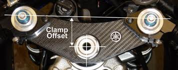

Es un tema muy complejo, empieza por ver si el offset de las tijas es similar, k lo dudo mucho, y a partir de ahí se puede empezar a ver el tema, ten en cuenta k las alturas no son la única medida de una moto, y en la dirección entre tanto el lanzamiento como el avance, y en la relacción entre estas dos entran directamente tanto el diametro de la rueda, como el offset de las tijas.

ppbayetaGracias por la info pero lo siento pero eso del offset avance etc. Etc. me suena un poco a chino podrías explicarlo un poco para ceporros o decirme que midas necesitas par aquí me digas cuanto bajarías o subirías la moto?

Si no estoy equivocado el offset es la distancia existente entre la linea imaginaria que se crea entre los centros de las horquillas y el del eje de direccion, asi parece complicado pero con una imagen se ve mejor

sacha01 lo del offset Ahora lo entiendo pero que tendría que mirar si son iguales los de la sv650s y los de la sv1000s?
