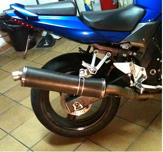

Buenas!!
Pues como se aprecia en la foto el tubo está doblado.
El objetivo sería cortarlo, exactamente es donde va cogido con la abrazadera.
Consecuencias? O sólo sería estético?
Retoque tubo.JPG (23.31 KiB) Visto 4279 veces

Pero cuánto lo recortarías? Así a bote pronto, las consecuencias serán que retendrá menos y hará más ruido.

En la abrazadera de la estribera del pasajero. Ahí el 'carbono' está agrietado.
Más ruido? No sé yo si va a ser buena idea pues voy sin dbkiller y es un escándalo.

a mi me han dicho que los de carbono no se pueden recortar, o que son más difíciles... a ver si tienes suerte.

Luego lo miro bien pq me da q la abrazadera está presionando el tubo. Lo sacaré a ver q tal..

sueltalo y miralo primero, igual se le puede poner una vuelta de carbono de refuerzo entre escape y abrazadera (hablando con ferruchin)
Para cortar imagino que haya que desmontar como para cambiar la fibra, quitar remaches y sacar el tubo de fibra, cortar y soldar el tubo interior, luego cortar el carbono a la medida, igualmente pregunta a ferruchin a ver como tienes que trabajar el carbono, y volver a remachar...pero yo miraria otras opciones antes. Pero si lo haces y da mucha guerra...tocara poner dbkiller
PD: yo llevo leovince de titanio, juraria que sin db y creo que tampoco da mucha guerra

Sí lo saqué le dí unas vueltas y creo q algo se ha enderezado.. Le puse la abrazadera sin la goma y cogida por fuera los dos agujeros. Parece q queda mejor ahora, pero lo ideal creo que sería darle una anilla de refuerzo de carbono sí. Voy a ver si encuentro algo.

No suelen recomendar los escapes de carbono para nuestras sv, road ni los fabrica ni los recomienda. Creo que habia algun forero que en circuito iba perdiendolo a trozos. Que me corrija alguien si me equivoco.
En cuanto a tu escape si quitas la goma, las vibraciones del escape contra la anilla de sujeccion le van a dar una vida muy corta.

Ok!! Pues habrá que poner la goma
Es el que venía con la moto...

a lo mejor lo que pasa es que la abrazadera no es de ese tubo... y lo ha ido estrangulando con el tiempo, yo le pondría la goma y tal vez un par de arandelas en el tornillo y entre las dos partes de la abrazadera para que no estrangule tanto.. saludos

Tiene toda la pinta de ser eso q dices.. Porque el tubo no se ve rascado

sin problemas puedes cortarlo yo corte el mio 11cm es muy sencillo solo sigue el brico del señor josesv1

Al final le he puesto la goma y una arandela y va cogido y no vibra. Además le puse un trozo de cinta americana del ancho de la abrazadera para tapar la grieta y queda bastante bien.
