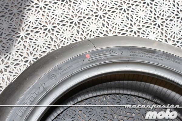

desde hace meses una interrogante atormentaba mi mente, acababa de poner una cubierta trasera a la sv
- renegao . mira jose que cubiertica mas guena mi puesto
- jose : esta bien pero llevas mas plomo en la llanta que el cinturon de un buzo
- oscarin: claro te ha puesto el punto en donde le ha pasao por los cojones al montador,, el punto hay que ponerlo junto a la valvula
desde aquel comentario cruel y mordaz de los del sector levante , le he dado vueltas al asunto y .....jose estaba en lo cierto, con lo del plomo, pero oscarin estaba en un error, por que logicamente junto a la valvula nunca podra estar el punto de mayor peso ya que falta el material del agujero para la valvula

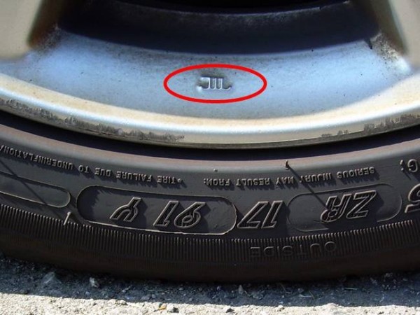

el punto de color no va junto a la valvula, si no junto a la marca que lleva la llanta a tal efecto, el punto de color indica el punto exacto de la cubierta que menos pesa y la marca de la llanta nos indica el lugar de la llanta con mayor peso, hay que hacerlos coincidir para evitar el mayor numero de plomos en el equilibrado

UNREAD_POSTpor fasiangp » 28 Sep 2012
Eso es la marca de la llanta, no? Está en la parte contraria a la válvula?
Re: duda resuelta, fin del tormento
UNREAD_POSTpor kungfupanda » 29 Sep 2012
La foto de abajo es la llanta de un coche... :carcajada:

UNREAD_POSTpor renegao » 29 Sep 2012
joder,, en las llantas de la moto todos llevamos esas marcas,, no seais pejigueros
y el puntito de colores todos lo llevais en las cubiertas, unos de un color otros de otro,,en las pirelli como la de la foto es rojo , en las dunlop amarillo , en las michelin azul
vosotros mirar bien como llevais el puntito :-D :-D

UNREAD_POSTpor JoseSv1 » 29 Sep 2012
Pues ya te digo yo, sin ser ingeniero físico nuclear, que almenos en una moto, la parte más pesada de la llanta es donde esta puesta la válvula..

preocupados por el tema y con afan " invistigador" el sr naranja y una servidora hemos estado un buen rato en el taller de dunlop dentro del padoock, observando como equilibraban docenas de ruedas ( es muy curioso como lo hacen los verdaderos expertos ) y nos hemos percatado que una gran mayoria de los equilibrados terminaban con los plomos junto a la valvula
no sabemos si sera por lo que dice jose o por que , ninguno de los dos somos fisicos nucleares :-D ,, aqui el que realmente sabe de neumaticos es kungfupanda, y no dice ni pio :confundido:

UNREAD_POSTpor Jimmy » 02 Oct 2012
http://www.motorpasionmoto.com/superbik ... el-mundial
Y la primera cosa que aprendí es que el equilibrado de las ruedas comienza ya en el montaje. Este punto rojo que podéis ver en las fotos es el punto que en la propia fábrica se marca una vez hecho el neumático como punto más ligero del neumático. Por lo que el montador del neumático en la llanta deberá hacer coincidir este punto con la válvula, para compensar el peso de esta, con el menor peso del neumático.
