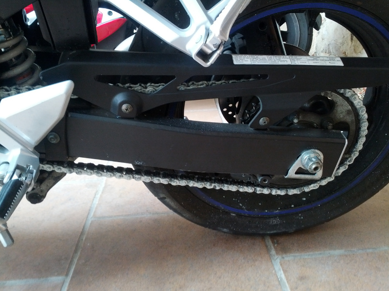

Os adjunto una foto, para que veáis como ha quedado, a ver si lo veis bien así a simple vista... Y si, los dos cleenex no han podido evitar algunos manxurrones de grasa en la rueda... He intentado quitar lo más gordo de la goma, la llanta, ya la limpiaré algún día... lo prometo :disimula:

de cualquier cosa que te pasa con la moto de aprende, has tenido suerte con lo de la pata, de que la moto no se haya hecho nada al caerse :bien: :bien:
la proxima intenta buscarte un carton que debes colocar como ""pared"" entre la cadena y la rueda trasera,, los cartones que envuelven los packs de 6 unidades de leche tienen la medida adecuada

Tranqui,para dentro de un par de cambios lo rociaras a discrecion y mancharas la rueda,la llanta,el basculante,tus manos...
El tiempo hara que lo hagas no con mas arte,sino con menos preocupacion.
Mi consejo es el siguiente:nunca, NUNCA,engrases la cadena dejando la rueda trasera en el aire y con la primera puesta (motor en marcha,se entiende). Esto lo hace la gente para ahorrar tiempo,pero no serias ni el primero ni el ultimo que deje de poder contar hasta cinco con los dedos de la mano...
Si tienes plaza de parking,pillate un caballete de esos rojos de 30-35 euros,te ira de fabula para el engrase y tensado de la cadena y para muchas cosas.
