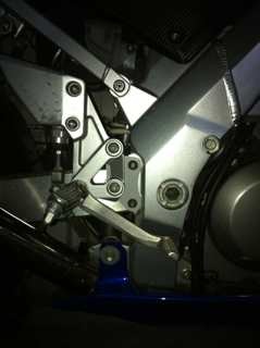

Estriberas retrasadas
UNREAD_POSTpor rubenzori86 » 28 Ago 2012
Ya estan montadas,se nota muchisimo el cambio!! A mejor jejejeImagen

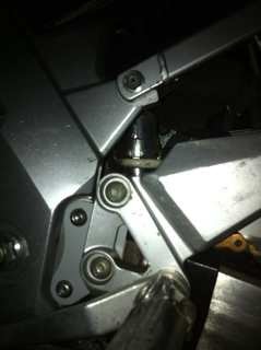

Re: Estriberas retrasadas
UNREAD_POSTpor DosenVsss » 01 Oct 2012
Gracias por la información fenix_vk.....realmente me parecen baratas.
Compradas, puestas y probadas.
Imagen[center][/center]

UNREAD_POSTpor richie_hawtin » 05 Oct 2012
Pues bueno hoy me e puesto a ponerlas con la idea de dar una vuelta por la mañana y al final las tuve que dejar como estaban porque la estribera del freno tiene algo de asunto porque hay que regular la bomba y el sensor de la luz para que quede en condiciones a si que lo dejo para hacerlo con mucha mas calma
Con paciencia y tiempo un tonto hace cientos
richie_hawtin
Mensajes: 194
Registrado: 03 Jul 2011
UNREAD_POSTpor Jimmy » 05 Oct 2012
Pero el sensor de freno no hace falta tocarlo, ¿no? Que yo recuerde, va enganchado sobre la propia estribera.
Jimmy
Mensajes: 1070
Jimmy escribió:Pero el sensor de freno no hace falta tocarlo, ¿no? Que yo recuerde, va enganchado sobre la propia estribera.
yo el sensor lo tengo sujeto al chasis y baja una varilla con un muelle al pedal a si que al darle mas recorrido la luz queda siempre encendida

UNREAD_POSTpor richie_hawtin » 06 Oct 2012
Bueno después de 1 horita regulando el pedal y el sensor para que quedara fino las e puesto ahora solo me queda probarlas porque al acabar se puso a llover y se jodio
richie_hawtin
Mensajes: 194
se me quedaba una por subir
