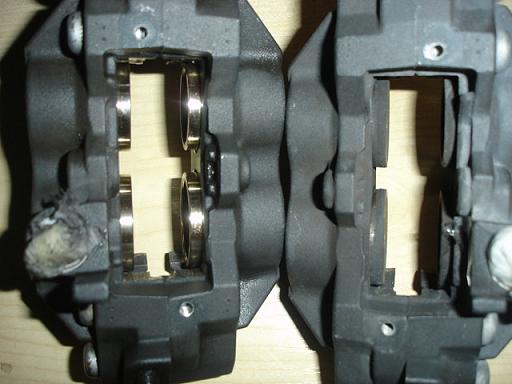

Duda sobre el circuito de frenado delantero.
UNREAD_POSTPublicado: 01 Jul 2012
por fasiangp
Bueno, pues ayer quité las pinzas, limpié los pistones, y los tiré hacia detrás. Volví a montar, purgué, y la rueda ya no está frenada ni hace ruiditos (la primera vez las había montado sin estar las pinzas abiertas del todo, por lo q una de las pastillas de cada pinza hacía siempre presión sobre el disco :suicida: )...
Ahora la consulta a los entendidos del foro: no se escuchan ruidines, pero sigue habiendo un recorrido "muerto" (muerto no es, porque frena, pero poquito). Vamos, q hasta la mitad de recorrido frena poquito, y de la mitad en adelante frena en serio. Para q me entendáis, es como si la frenada fuese exponencial en relación al recorrido de la maneta. Puede ser porque la bomba es de poco caudal (16), o porque las pastillas estén cristalizadas (las he visto muy lisas, pero no sé si las HH son así... estoy acostumbrado a las del coche, q son un poco más rugosas)?
Perdón por el tocho ;)
Sent from my iPad 2 using Tapatalk HD
Re: Duda sobre el circuito de frenado delantero.
UNREAD_POSTPublicado: 02 Jul 2012
vamos que tu querrias el maximo potencial de frenado en el primer milimetro de recorrido :disimula:
habla con la gente de brembo con dinero por delante, te fabricaran lo que buscas
fuera de bromas,, prueba a regular el recorrido de la maneta,, ¿¿has visto ?? una limpiadita de pistones y mano de santo
las `pastillas nunca jamas con lija ( si quieres hacerme caso me ahorro la explicacion ) con una lima si,, lija de papel no
por sacha01
fasiangp escribió:Bueno, pues ayer quité las pinzas, limpié los pistones, y los tiré hacia detrás. Volví a montar, purgué, y la rueda ya no está frenada ni hace ruiditos (la primera vez las había montado sin estar las pinzas abiertas del todo, por lo q una de las pastillas de cada pinza hacía siempre presión sobre el disco :suicida: )...
Con 16 te sobra, las 19-20 y demas quedan mu bien pero te digo que con la que llevas te sobra, una similar de Brembo procedente de una Yamaha, en la 650, en la milona y sin problemas, de echo llevo Brembo de 16 (de Aprilia RSV) en pinzas radiales y sin problemas :yeah: :yeah: :yeah:
por fasiangp
sacha01 escribió:Con 16 te sobra, las 19-20 y demas quedan mu bien pero te digo que con la que llevas te sobra, una similar de Brembo procedente de una Yamaha, en la 650, en la milona y sin problemas, de echo llevo Brembo de 16 (de Aprilia RSV) en pinzas radiales y sin problemas :yeah: :yeah: :yeah:
Pues revisaré q no entre aire por los purgadores. Un compañero del foro le pasaba algo parecido y era por los purgadores)...
Esta bomba procede de una R6
por sacha01
Pues como la que tenia yo, R6 y R1 usaban la misma bomba Brembo, ya que Yamaha tiene acciones de Brembo, las de la RSV que llevo son Brembo tambien y mismo caudal pero de mejor calidad.

sacha01 escribió:Pues como la que tenia yo, R6 y R1 usaban la misma bomba Brembo, ya que Yamaha tiene acciones de Brembo, las de la RSV que llevo son Brembo tambien y mismo caudal pero de mejor calidad.
como te gusta pavonearte :carcajada: :carcajada: :carcajada:

Pa frenada la Butanita, brembo también y a saco desde el primer milímetro, me costó acostumbrarme.
Como en todo, hay calidades dentro de la misma marca.
:disimula: :disimula: :disimula: :disimula: :disimula:
