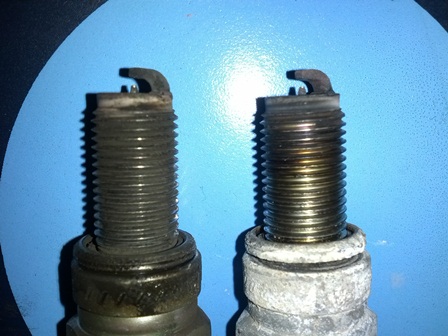

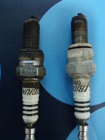

Acabo de cambiar las bujías después de algo mas de 15.000 km(eran de iridío, supuestamente duran mas). A los exxpertos del foro acudo, han salido muy mal o estaban aún en buen estado? Por cierto, a que no advina nadie cual era la bujía del cilindro delantero... :carcajada:

la del cilindro delantero es la derecha por como esta le metal,no debes de tener muy bien la junta de la pipa de la bujia y en mojado te mete un poco de humedad
a mi me pasaba tb
estado,ni idea,no conozco las de iridio

Mientras esten color chocolate tirando a negro, secas y con nada de mierdecilla ya esta bien. Eso si revisa el aislante del primer.cilindro.

tezeto escribió:la del cilindro delantero es la derecha por como esta le metal,no debes de tener muy bien la junta de la pipa de la bujia y en mojado te mete un poco de humedad
a mi me pasaba tb
Como lo solucionaste?? Cambiando la pipa por una nueva?

En las carburadas las pipas de bujia tienen un sentido a la hora de quedar bien. La flecha dibujada en la goma debe apuntar hacia el lado del escape. Ademas del agujero.de drenaje que no esté taponado.

UNREAD_POSTpor Tony montana » 22 Jun 2012
respecto a lo de como se ven
si te refieres al desgaste; eso así a simple vista es difícil de decir
el desgaste se ve midiendo la separación del electrodo con unas galgas y que estén en los valores que da al fabricante pero parecen que están bien
te digo que las bujías aguantan mucho mas de 15000 kms y mas si son de iridio
si te refieres al color
en las fotos que has puesto no se ve bien lo que importa es el color que coje el electrodo

UNREAD_POSTpor tezeto » 03 Oct 2012
perdona por no responderte antes
solucion,le puse en prolongador de guardabarros xDD

yo por lo que veo es que tienen algo mas de carbonilla de lo recomendable,, señal de que haces mucha ciudad,o que el motor consume algo de aceite, el verdadero color de las bujias se comprueba despues de haber rodado un rato a toda hostia y parando el motor del boton para que no este ni un segundo al ralenti,,
muchas veces la gente se pone bujias de un grado termico mas frio al recomendado por que se lo ha comentado "un amigo que hace tandas" y es un error , por que si son bujias frias y no vas a toda hostia ( only circuit) estas acumulan mas carbonilla que las de grado termico mas "conservador" o sea caliente
esas bujias de iridio estoy seguro de que en motores que rueden en circuito o para gente muy quemadilla iran sin duda mejor,,, pero para un uso utilitario de la moto lo considero un gasto inutil y puede que esa carbonilla sea por usar ese tipo y no de las normales
todos queremos lo mejor para nuestras motos , sin ninguna duda, pero muchas veces lo mas caro , no es lo mas adecuado para el uso que hacemos de ellas

Pues no te quitaré la razón la moto, gracias a dios la uso cada día para ir al trabajo y digamos no voy muy a toda ostia, pero en circuito te aseguro que a veces paso de 4a. Las de iridio se las pillé mas porque había leído que duraban algo mas, creo que no son las que venden de bujías frías.
Lo del aceite has acertado, ya va consumiendo la pobre algo de aceite, es mas cuando las cambié creo que andaba un poco loca
la inyección porque saqué el db killer y el filtro para lavarlo (y puse uno normal) y se me hacia una mezcla demasiado rica, que se
notaba mucho al ralentí, tal vez fuese de eso.
Y por supuesto que no me enfado! todo lo contrario, se agradecen los consejos y actuaré en consecuencia si vuelven a salir igual,
volveré a las típicas, aunque tengo que buscar las anteriores que saqué, que tengo guardadas que no eran de iridio para compararlas.
