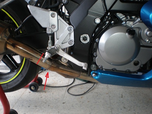

Es la unica explicacion que le veo para que solapen bien los 2 tubos.Tengo un problema con el imageshack y no doy colgado fotos asi que os paso un enlace de un tubo de escape ingles,al final de la pagina viene una foto marcando por donde hay que cortar el escape,decicme si es correcto.http://cgi.ebay.co.uk/SV650-98-02-Mini- ... 4cf149e008.
Supongo que puede variar de un escape a otro,o no.El original trae 2 tornillos justo despues del silencioso,que afloja?
El escape da 95 db no pasaria la itv pero para eso le pondria el original.¿cambiando el dbkiller se pueden bajar db?.

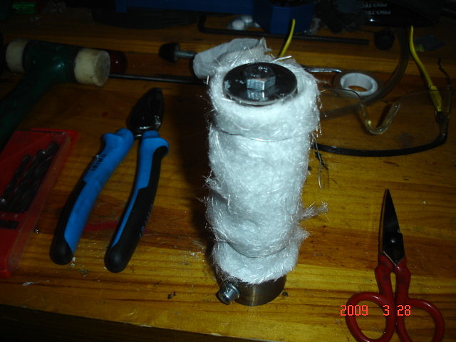

para la ITV forras el DB killer con fibra antirruido y listo

¿Donde se compra esa fibra?

esa fibra se compra en cualqier tienda de recambios de moto

Ok,gracias de todos modos,sois todos de gran ayuda.Si alguien lo ha cortado,por favor dadme una orientacion del corte. He leido en algun foro ingles que el corte debe realizarse a 2.5 pulgadas(6.3 cm) de la soldadura para no joder una malla que trae por ahi.

UNREAD_POSTpor SebasSv » 13 Oct 2010
Buenas yo tengo puesto un devil salida alta como veras en mi avatar el corte lo hize como me ponia en los papeles del escape desde la soldadura que te marco con la flecha roja 50mm hacia atras espero que te sirva de ayu da saludos sv´ss
corte escape.jpg (86.28 KiB) Visto 11756 veces

UNREAD_POSTpor SvRuben » 13 Oct 2010
A ver... Yo me imagino que el tubo ya te vendrá con las medidas por donde tienes que cortar...
No tiene mas misterio...
El tema de si alguna vez quieres poner el de serie... Pues como te han adjuntado mas adelante le pones un tubo con las dos secciones necesarias, brida metálica y andando!!! Pero si pones ese no creo que pongas el de serie, solo lo pondrías para la itv, y en ese caso haces como a dicho Renegao y aleee poquito ruido...

UNREAD_POSTpor daniscx » 13 Oct 2010
Muchas gracias, si era la medida que vi en la mayoria de escapes,supongo que tambien me vendra en los papeles del escape,pero prefiero hacerme una idea antes de comprar nada,como la gente decia que se podia joder el colector y no tengo mucha idea de estas cosas,mejor preguntar.
