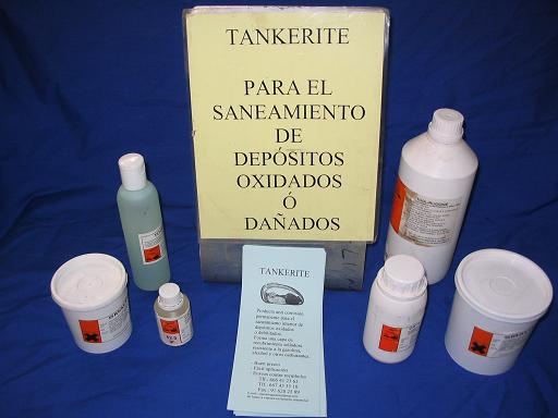

Iba a decir lo del tankerite. En el foro cafetero lo usan que por alli hay mucho jierro ochentero...

Pues parece que se secunda la moción. Habra que mirar el tankerite ese.

El tankerite funciona muy bien. En el foro de la gs 500 se utiliza bastante, pues tienden a picar el depósito por abajo. Lo que hace básicamente es " forrar " el depósito por dentro con una especie de resina. Creo que en el mismo kit viene tambien un desoxidante que debe aplicarse previamente. Por si te interesa te dejo un tutorial y una página donde venden el kit.
lamaneta.com/restauracion/tankerite/ind ... /index.htm
motosclasicasmg.com/tienda/product_info ... ce23bc6b1b

La cadena, las tuercas y los tornillos, así como arenas y piedras funcionan para limpiar y puedes utilizar productos como bicarbonato y vinagre, industriales o comerciales, pero de todas formas, una vez retirado el óxido lo mas recomendable es tratarlo con Tankerite (o similar), para evitar que vuelva a oxidarse.
