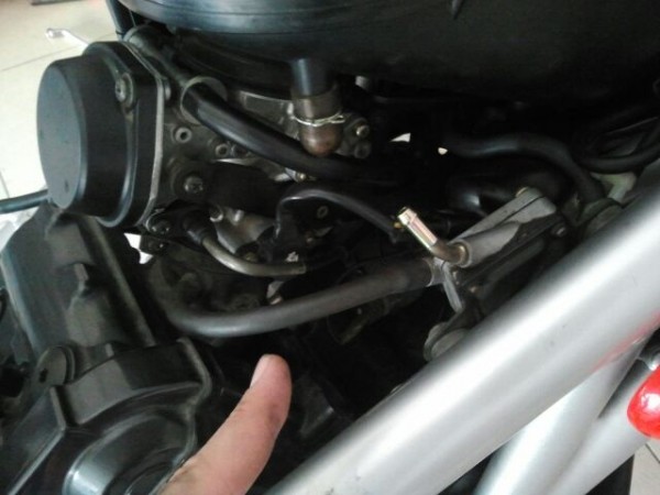

Los círculos negros son inicio y fin del mismo tubo, este va del carburador a ningun sitio y el rojo de no se donde a un tornillo que lo obstruye. Vosotros, a parte de este "arreglo" véis que falte algo? Yo no pongo en duda que este apaño haga que funcione sin la pieza en cuestión, pero es que yo no se que pieza es...gracias

Pues yo ahi veo un apaño....que no me queda nada nada claro...no soy mecanico que conste...pero me da a mi que eso eso no esta bien. Y encima parece que haya conectado los tubos como el echar una quiniela....
Que hablen los que realmente se dedican a esto...pero yo buscaria la pieza que falta y todo tal cual estaba

No tienes bomba de gasolina, el macarrón marcado en negro es el respiradero del carburador y tiene k estar abierto, el otro, el marcado en rojo, es el de vacío k acciona la bomba.
Dile a tu mecanico k se vaya a tomar por culo, k cambie de profesión a ver si como arreglachupetes tiene más futuro, compra una usada en ebay k se venden tiradas de precio y ponsela, k es facil

Ppbayeta, no tengo bomba de gasolina porque no la ha puesto? es decir, la ha quitado y ha empalmado los tubos? eso que significa? que no hay presión en el paso de gasolina? perdona mi ignorancia...y te agradezaco el comentario, joder si estuvieses mas cerca te la traía!

No te han puesto la bomba de gasolina, no. Ha empalmado como le ha dado en gana....Te tocará comprar una, no son caras.

A ver, la bomba no es de presión, es de trasiego, si te fijas, al bajar el deposito el grifo está a la misma altura k los carburadores, asik la gravedad no puede hacer mucho para llenarlos, simplemente la ha kitado y ha conectado el deposito a los carburadores, ha tapado el manguito de vacío y te la ha dado, posiblemente con el deposito lleno la moto ande, pero en cuanto empieza a bajar el nivel, cada vez hay menos caudal y la moto se para al consumir la gasolina más rapido de lo k sale del deposito, la conexion es facil, corta el manguito del deposito, la parte k va a los carburadores en el pitorro de abajo, la del deposito en el pitorro de arriba, y en la k keda k sale por un lado, el tubo k tiene un tornillo

Bueno, gracias a todos por la ayuda. Al final lo que faltaba era la bhomba de gasolina, vamos, una menudez...compré una de segunda por 30€ y me la montaron y ya va bien.
