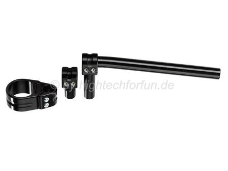

Estimados amigos del Foro tengo una Suzuki Sv 650 S 03, Una verdadera joya que nunca se queja de nada, me gustaría subir la suspensión delantera un par de centimetros, para hacer su manejo menos cansado para mi ya que la uso para viajes de 6 hrs en carretera y termino siempre con las muñecas hechas pedazos. Esto es posible? es recomendable? se puede solo cambiar resorte y ahuja interior o hay que cambiar barras completas. saludos desde México!!!!

hermano,, si subes la suspension delantera ( cosa muy dificil si no se cambian las barras),, vas a cambiar lo que se denomina . la geometria de la moto,, si la subes se vuelven muy torpes y perezosas y si las bajas al contrario,, opino que lo que debes hacer es ponerte un manillar en lugar de los dos semimanillares que llevas ahora
en la seccion de bricos tienes un monton de ideas,, la mas sencilla es poner este tipo de semimanillares que elevan unos centimetros
- big_4.jpg (8.53 KiB) Visto 4857 veces

Con respecto a tu comentario, lo que planteas es totalmente ilógico. Si quieres ganar comodidad la mejor opción es instalar un manillar sin lugar a dudas, modificando la suspensión de esa forma lo que haces es cambiar el comportamiento de la moto perjudicando su estabilidad.

Lo de ponerse manillar o un semimanillar un poco más alto es lo más lógico para evitar cargar tanto peso en las muñecas, la suspensión sólo la deberías tocar para endurecerla (pero eso también repercute en la comodidad).

Estimados se han ganado un Guacamole picante con CErveza CORONA claro, les agradezco mucho, asi lo hare como me lo recomiendan, espero encontrar los manillares un Abrazo desde Oaxaca sur de MExico!!!! AJUAAAA RAZAAAAAA
