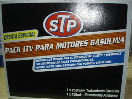

Mejor que winss busca un tratamiento especifico para humos en una tienda especializada tipo norauto.
Hay un hilo por el foro que trataba el tema pero estoy con el movil y...

UNREAD_POSTPublicado: 19 Abr 2012
pre itv.jpg (32.76 KiB) Visto 11403 veces

por RafaZgz
