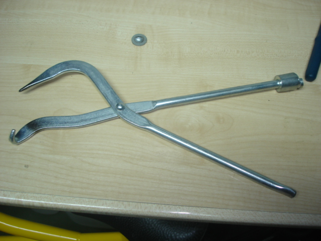

como te dicen por arriba ,, el bujero tapalo con un tornillo ,, los muelles ,, preparate y avisa a tu primo del zumosol,, salvo que tengas unos brazos como conan el barbaro , te las veras putas para ponerlos
al final me compre esta herramienta para quitar y poner muelles

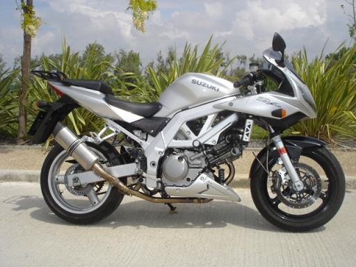

te pongo alguna foto que se vea el roads, de aquellos tiempos en que tube una sv a ver si te sirven
que bonita 001.jpg (45.13 KiB) Visto 3424 veces

creo que los mios debieron de mandarlos demasiado cortos,, cuando tenia uno tenso y a punto de colocarlo se escapo y le hizo un bollo al coche del vecino, si me pilla el craneo me voy a urgencias con un muelle incrustao en el cerebro,, al final compre unos 1 cm mas largos y la herramienta
