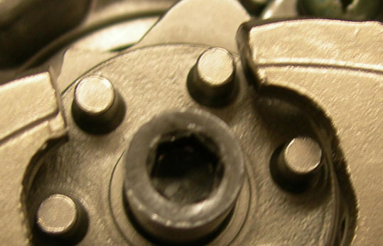

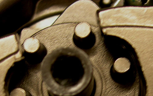

NOTA! Cambio de tecnología!
Cambio de problemas con la SV650 son puede ser aparentemente al azar.
Finalmente, nos dieron un 05 que tiene un problema - es el centrado en el eje de giro que agrava ya sea ascendentes o descendentes, pero no ambos.
Esto es bueno.
Los pasadores están centradas entre los dedos cuando el eje del cambio está en reposo.
<Esto no es tan bueno.
Los pasadores no están centrados entre los dedos cuando el eje del cambio está en reposo.
Si ellos no bajan hasta el fondo, más allá de los "pasadores", que impide que los "dedos" no se caigan y se prepara para el próximo turno.
Si usted tiene problemas de precios –
Adjustable Center Shift Stud, SV650, SV1000
(and possibly others)
$24.95
1. Choose your shipping method
2.
Si los dedos del eje de desplazamiento no están centrados en el eje del cambio, Factory Pro tiene la solución.
Es un especial de desplazamiento "del centro" espárrago, ajustable en casi un 1 mm. Por ejemplo, la diferencia en el ejemplo anterior era sólo .31mm/.024 ".
Mecánicos más experimentados recordarán cuando casi todas las transmisiones fueron equipados con piezas como éstas. Eso permitió que el constructor de motores para ajustar el eje de cambio que exactamente en el centro para la realización cambio lo mejor posible.
Instale el perno con hilos suficientes expuestos a la tuerca de seguridad.
Gire estudios hasta el eje del cambio "dedos" se centran en los pines de retención de STAR.
Apretar la tuerca de seguridad.
Vuelva a revisar la indexación.
VER! Para que las cosas que pueden interferir con la yeguada más alto!
Esto se ajusta a toda la SV650, (y probablemente la de 1000) por lo menos hasta 06.
$19.95 90149-08094-00
fuente: http://www.factorypro.com/prod_pages/prods36.html

Lo he traducido de google. no entiendo nada, no veo la diferencia. algun experto podria explicarlo para cortitos???
gracias :P
