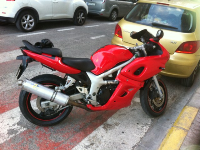

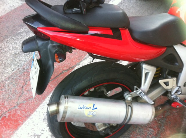

Notapor rubenzori86 » 27 Abr 2012
Bueno por fin subo fotos! a falta de la ultima capa de pintura en el carenado inferior, poner pegatinas y montar el cuadro KOSO, la moto basicamente ya esta terminada. aqui dejo unas fotos.
A ver que os parece :P no es el resultado que tenia en mente con respecto al diseño del dibujo pero me gusta ^^

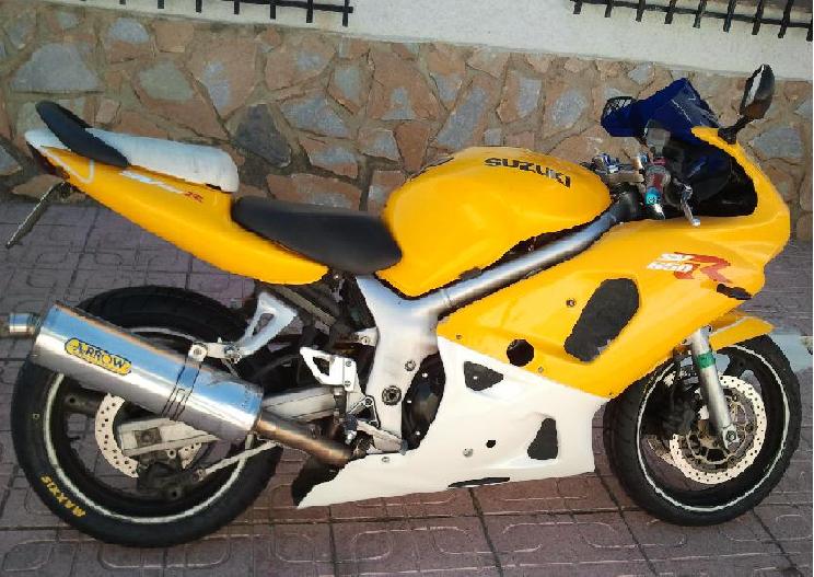

Convirtiendo SV650 S a "R" CARBURADA
Notapor rubenzori86 » 29 Abr 2012
Aqui unas fotos con las pegatas puestas

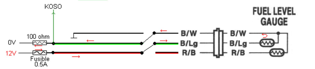

Notapor rubenzori86 » 10 May 2012
hola a todos,
tengo un problemilla con el Koso, la ultima parte se me esta complicando.... me funciona todo menos el tema de la gasolina. no me marca reserva....
consegui algo de info de aqui del foro... pero no se interpretarla con lo que tengo (koso rx1n y suzuki sv650s del '00)
alguien tiene algo de info. he mirado en svriders y todo pero no lo tenog muy claro
gracias

Re: Convirtiendo SV650 S a "R" CARBURADA
Notapor HATI » 10 May 2012
rubenzori86 escribió:hola a todos,
gracias
Habla con SVDCL. Espero te conteste al MP. :-D :-D
Notapor rubenzori86 » 14 May 2012
ufff esto va a ser un problema y gordo... no consigo comprender bien todo esto y me da algo de miedo.
consegui un aforador de CBR125 pero antes de hacer mas grande el paso del deposito obviamente probe el aforador y no hay manera... creo que este aforador esta roto pero aun asi no consigo hacer algo.
yo se que en el foro viejo un xaval consigio montar el koso con medicion de gasolina pero es que no encuentro el post en la cache de google y no ecnuentro el usuario tampoco.
a ve rsi me podeis ayudar plzzzzzzz
Notapor HATI » 14 May 2012
rubenzori86 escribió:ufff esto va a ser un problema y gordo... no consigo comprender bien todo esto y me da algo de miedo.
SVDCL
Notapor rubenzori86 » 15 May 2012
Yo la unica info que he podido recuperar del foro viejo es esta
docs.google.com/open?id=0BzbOIBZWL0ehMz ... U9ONnFxTWM
pero no lo entiendo muy bien. a ver si alguien lo entiende mejor y me lo explica :P
Notapor rubenzori86 » 21 May 2012
tengo algo de informacion nueva.
Comentando el tema con un amigo, me dice que le preguntó a un contacto que tiene en suzuki y le dijo que el aforador de la GSX600F era bastante facil de acoplar. da igual el año de la F. os subo una foto del aforador por si os sonara con el de la SV
Aforador GSX600F '00
Aforador SV650 99-02
***ALGUIEN TIENE ALGUNA FOTO??***
lo veis viable?? lo he encontrado barato el aforador (unos 20€) no se si arriesgarme y probar

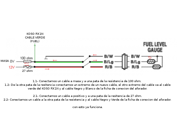

Notapor rubenzori86 » 30 May 2012
seguimos con lo de la gasolina!! argggggg no me estare quieto... xd
tengo esta info:
como co*o conectamos "esto" al KOSO:
Os diré como lo he hecho yo, y me funciona aunque no lo tengo todo lo comprobado
que me gustaria:
1. En el lado del faro, he conectado 12 voltios (con un fusible de 0.5 amp), al
cable rojo que va al sensor, y el otro (que no es el negro) lo he conectado a la
linea del KOSO de la gasolina, y he puesto una resistencia de 100 ohm desde
esta union a masa (el cable negro del sensor)
2. En el lado del sensor he cortado los cables que salen del cableado de la moto
al conector de tres pines del sensor (no los del sensor, por si hubiera que poner
otro), y he soldado el cable rojo a la parte del conector que va al hilo de masa
(creo que era blanco con ralla negra) y el blanco con ralla negra al negro del
conector. Los otros 2 cables los he dejado sin soldar.
Con esto lo que consigo es que los 12 voltios entren al sensor que esta puesto en la
posicion mas baja (hay dos, pero solo uso el de la reserva), y salgan por la toma central
(que antes era masa), esta corriente pasa a traves de la resistencia de 100 ohm y va a
masa.
Cuando la corriente que pasa es pequeña (sensor frio, con gasolina) el voltage es bajo, y
el KOSO lo mide como que hay mas o menos la mitad de gasolina (para el es una
resistencia baja, en modo 510ohm), pero cuando la corriente aumenta (sensor caliente,
sin gasolina) el voltaje sube en la linea del KOSO y lo mide como poca gasolina (3
rallas en modo 510 ohm).
El problema que he tenido es que cuando iba muy despacio a veces me indicaba como
que estaba en reserva porque se habia calentado el deposito con el calor del motor.
Quizas la resistencia de 100 ohm deberia ser de un valor un poco mas bajo, pero sin
pasarse porque si no quemaremos el sensor.
Si ahora la gasolina toca el sensor que está caliente, se enfriará y la luz se apagará. Aqui
es donde viene lo macabro, como no se calcule bien la intensidad, yo creo que podria
llegar a explotar el deposito, por eso hay que limitar su valor con una resistencia.
Todo esto lo he tenido que adivinar viendo las escuetas instrucciones del manual de
taller en las cuales hacen la prueba con una bombilla de 3W a 12 voltios.
WOOOOOOWWWWWWWWWWWWWW!!!!!!!!!! entonces el sensor un poco mal
aislado y que haga chispita y tienes una bomba entre las piernas y los brazos......
eso es lo que pensé yo. Por eso le he puesto el fusible, y he cambiado el cable por el que
le entran los 12 voltios, inicialmente era la toma central (cable negro), pero como es una
varilla larga metalica podria llegar a tocar algo que estuviera a masa y PLOF!
Ahora le meto los 12 voltios por uno de los cables que van por separado.
aqui esta el diagrama de conexion, como lo he hecho yo.
La resistencia de 100 ohm es la que hace que el sensor de gasolina no se queme, limita
sobre 40 o 50 ma, y el fusible de 0.5 amp es el que hace que si hay un cortocircuito no
se queme el cableado, pero ¿saltará una chispa antes....?
He seguido pensando en el tema de las chispas dentro del deposito, finalmente he
cambiado el fusible por una resistencia de 27 ohm, que como maximo conduce 0.5 amp
y he comprobado que no saltan chispas si se cortorcircuita a masa.
El resultado final es de 4 o 5 rallas cuando hay gasolina y 1 cuando esta en reserva, para
mi es aceptable.

Notapor rubenzori86 » 11 Jun 2012
Este post es una explicacion mas clara (al menos para mi :P) de las conexiones del RX1N al aforador para obtener la informacion.
1.1- Conectamos un cable a masa y a una pata de la resistencia de 100 ohm.
1.2- De la otra pata de la resitencia conectamos un extremo de un nuevo cable, el otro extremo del cable va al cable verde del KOSO RX1N y al cable Negro y Blanco de la ficha de conexion del aforador.
2.1- Conectamos un cable a positivo y a una pata de la resitencia de 27 ohm.
2.2- Conectamos un cable a la otra pata de la resistencia y al cable Negro y Verde de la ficha de conexion del aforador.
con esto ya funciona.

Notapor gabrilorente » 28 Nov 2012
ahi va la mia haber que te parece, (aportando ideas)
gabrilorente
Mensajes: 31
Registrado: 24 Oct 2012
Moto: sv 650 s 00
Notapor GirarCat » 29 Nov 2012
gabrilorente escribió:ahi va la mia haber que te parece, (aportando ideas)
Muy guapa tio, que carenado es este? No es el originad de suzuki, no? porque creo que aquel es más corto, no llega tanto para atrás. Me gusta mucho más el tuyo!
