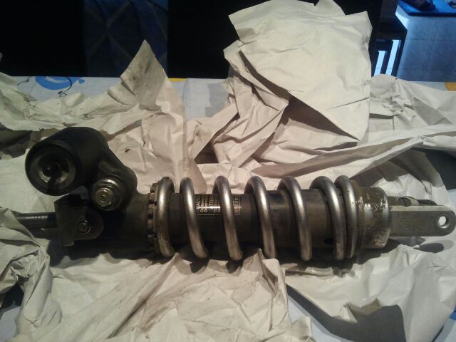

No me he podido resistir y me he agenciado uno de ZX6 R del 2007....en unos 10 días me llega .....38 euros más los portes.
Falta puño de gas, arreglar la bomba de freno radial que tenia montada....y mejorar la horquilla delantera...y "de momento" satisfecho :carcajada:

Showa , pensaba que era kayaba. Le voy a pasar el trapito y a ver si el jueves me pongo manos a la obra....lo que me da a mi que me falta algo de abajo....
Re: AMORTIGUADOR TRASERO
Notapor llaim » 08 May 2012
Un showa de zx6r 2007...veremos a ver si entra. Ayer ewtuve viendo svrider y hubo gente que casi 0 problemas...solo comprar un tornillo y noseque mas

vaya, pues un 2007 va a ser que no es...según listados es uno del 2008...porque es el único showa....
encaja, todo lo que tu quieras, si....pero toca modificar la batería argh!!!!! por poco...en fin tocará hacer un cajoncito para la batería...que le vamos a hacer....(así que hasta finales de la semana que viene, nada)
Notapor llaim » 17 May 2012
Bueno, el amortiguador ha entrado encaja perfectamentente.
Se aprovecha toda la tornillería antigua a excepción del tornillo inferior del amortiguador, del cual aprovechamos el tornillo superior con su tuerca del amortiguador de la zx6r y lo colocamos AL REVES....sisi...la tuerca en el lado contrario al resto y perfectísimo de la muerte.No toca con las bieletas.
Eso si no son todo buenas noticias.... :disimula:
Hay que desmontar colín, depósito y soltar el cajón de la batería....se coloca por arriba y entra sin problemas, sino toca desmontar los colectores de la moto por medio centímetro de nada.
El soporte del depósito el cual lleva debajo un tope para la batería me ha tocado mutilarlo con la sierra y pintarlo para que no se oxide.
El cajón de la batería mañana veremos a ver que se me pasa por la cabeza..pero me tocará con la dremel recortar todo el cajón y retrasarlo unos 5 centímetros a si a bote pronto...tendré que hacerme unas pletinas y alguna pijada...
Joer no fabrican baterías la mitad de estrechas que las yuasa de origen?¿ arghhh :ko: :carcajada:
No he echo fotos porque me he quedado sin batería y estava solo.

Nose, mi inglés es un poco justito pero me apaño leyendo svrider....
Lo suyo es uno del 2004 creo haber entendido que no hay que modificar nada...o poco. Esque hay muy poco espacio entre el cajon de la batería y el soporte superior del amortiguador...aunque si en vez de esa forma fuera un poco más inclinado hacia arriba ai nose yo....
Fotos haré hoy que ya tengo el movil cargado.
En mi caso con una batería pequeña me ahorraba un huevo de faena y no mutilar a saco asi que nose yo.
Encima me he encontrao una modificación de cables por ahí del regulador nuevo que le pusieron de una honda 650 noseque...es bastante ganso....ai dios mio cuando he visto los faston azules para deribar cables por ahí y dos fusibles sin aislar...uf :ko: Soy un manias para la chispa...lo dejaré lo más discretito posible.

Notapor llaim » 18 May 2012
Una de las opciones que ayer estuve barajando fue que el cajón quedara más bajo pero me daba miedo que tocara la rueda...y usar pues unos casquillos y dos tornillos más largos...asi evito no cortar nada y por décimas no toca la batería con el amortiguador...y veo que ya alguien lo ha hecho y no queda feo del todo así que probaré...
A esta moto también le han puesto el mismo que el mio:
Notapor Chema8123 » 18 May 2012
Dios, pero que destrozo!
Notapor JL11 » 18 May 2012
Amortiguadores con el depósito a parte, honda ha montando en algunos modelos de cbr.
Insisto, deberías investigar mas el tema de las baterías porque no me suena nada que hubiera que comprar baterías carísimas, simplemente creo que era de otro modelo que montan baterías mas estrechas, con menor capacidad, pero que eran totalmente compatibles. Creo recordar que las montaban en algunas k3.
PD: Aprovecha para poner la precarga a punto antes de montarla
He leído algo de las baterías que usan las R1...pero bueno esta tarde ire a comprar 2 tornillos, 4 arandelas y dos casquillos de teflon aluminio o lo que tengan y sansacabó.
Estoy buscando reglajes de la kawa y ni pajolera...
Ya está montado todo y sin problemas. He usado dos tornillos metrica 6 x 60 , 4 arandelas anchas, 2 arandelas normales y dos casquillos de 40 mm roscados. Y sansacabó. He hecho fotos y las pondré mas tarde en un brico.
La primera sensacion esque es mas firme de momento con los reglajes de serie y no se hunde tanto al sentarme encima
Notapor llaim » 19 May 2012
Si hubieras visto la cara mi padre al abrir el local y ver tol tinglao...jojojo...el dorado mola pero es mas viejuno...queria el.mas nuevo...
Ahora toca horquilla...jiji...a ver que hago
