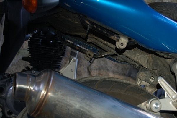

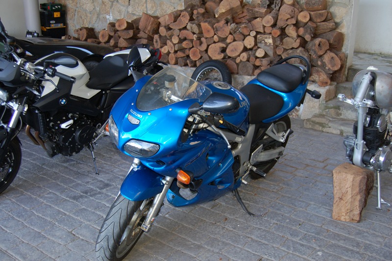

Hola,

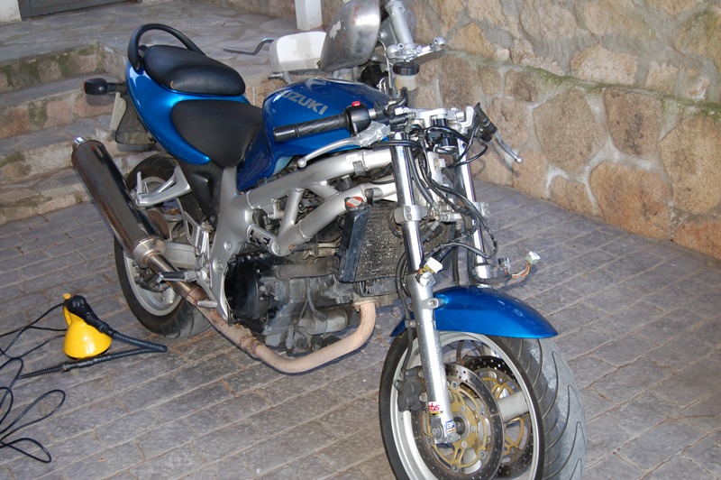

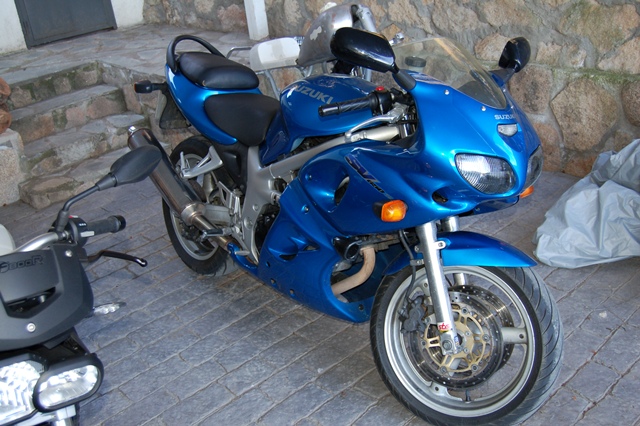

Ya he ido preguntando y hace un par de semanas que ando liado con la Susi... Iré poniendo avances y espero y agradeceré consejos.

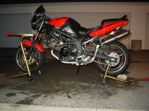

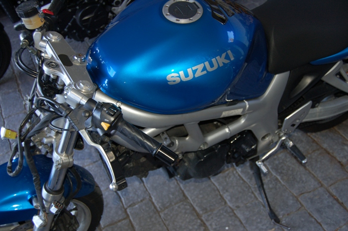

Aquí fotos de la niña cuando llegó a casa:

UNREAD_POSTpor Ildottore » 29 Feb 2012
la bmw de al lado no tiene mala pinta, eh

UNREAD_POSTpor k8000 » 29 Feb 2012

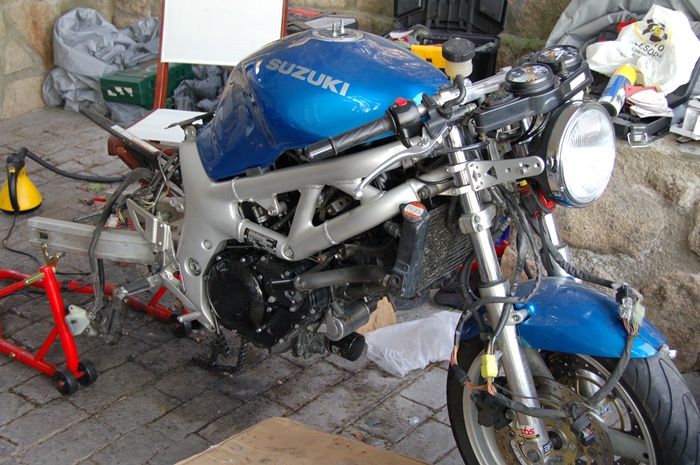

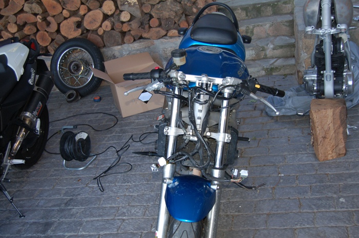

Jejeje, la Yamaha la tengo aparcada...cuando ya estaba con las "fibras" al probar la posición no entraba en la moto (mido 1,90) así que ahí se quedó aparcado...

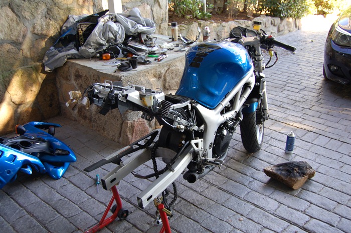

Aquí dejo fotos de la Susi desnuda.

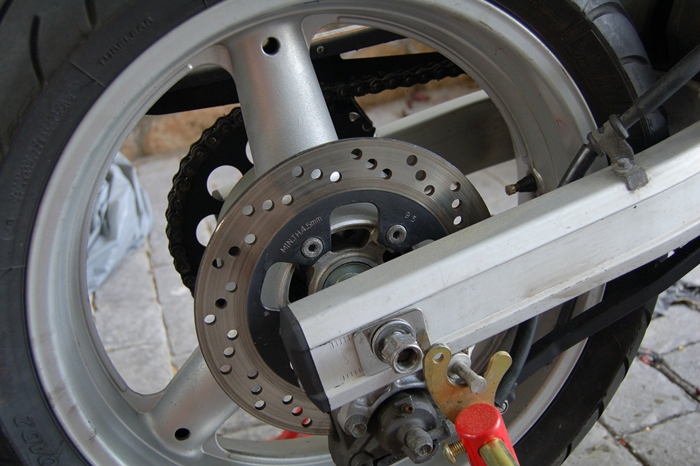

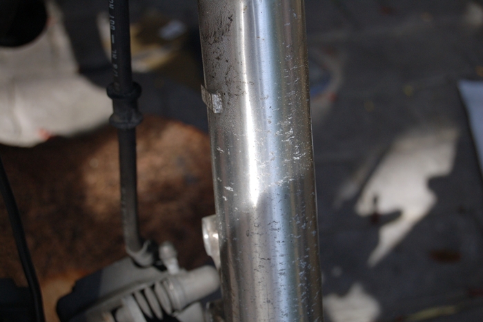

La Bmw es la que utilizo normalmente (la otra ya está en cueros, así que difícil)...es una delicia...

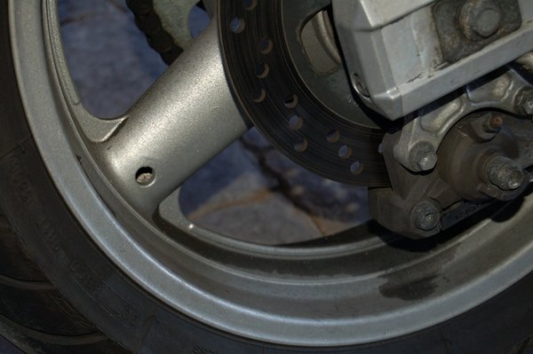

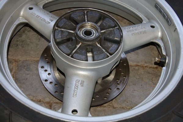

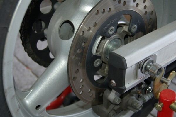

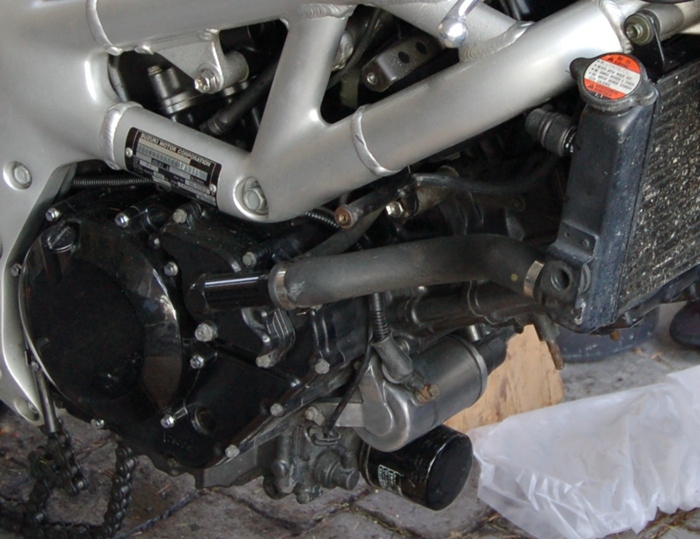

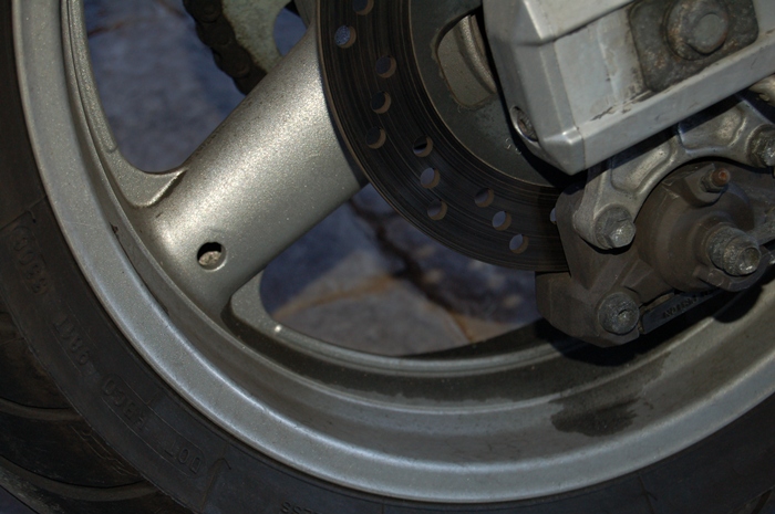

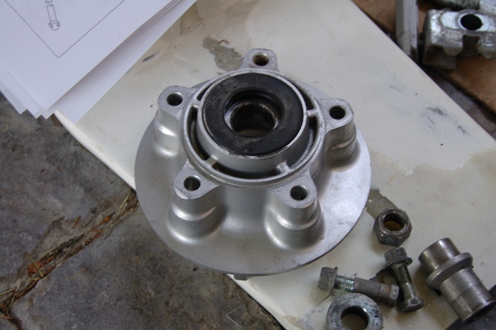

Fotos de la rueda tras limpieza con gasolina y trasera después de uitar "muxa" mierda
Antes y después:

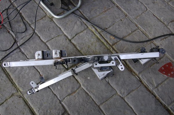

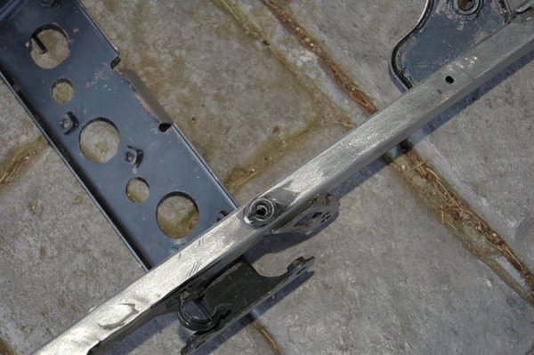

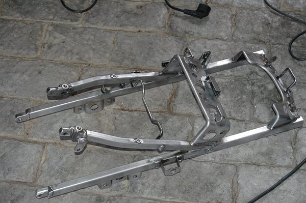

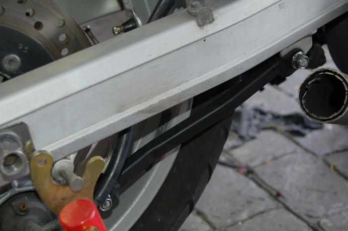

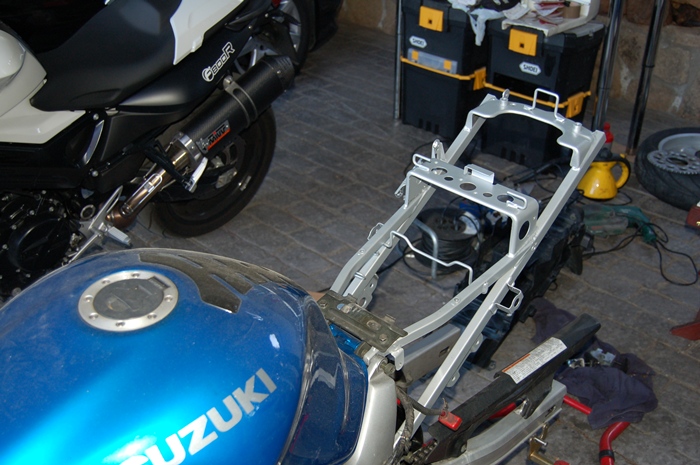

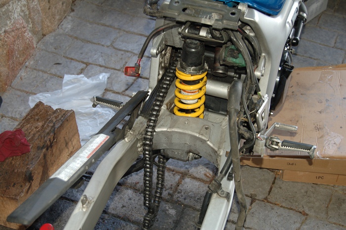

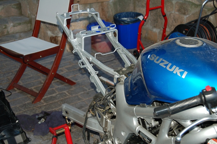

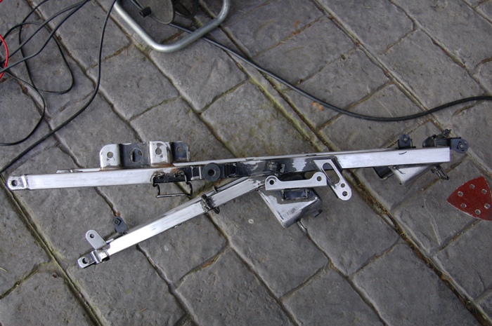

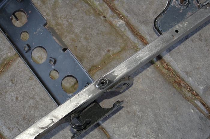

Y fotos de subchasis sin las "asideras" y a medio trabajo de quitar la pintura y oxido (la de oxido suele haber debajo de la pintura sin que nos enteremos)

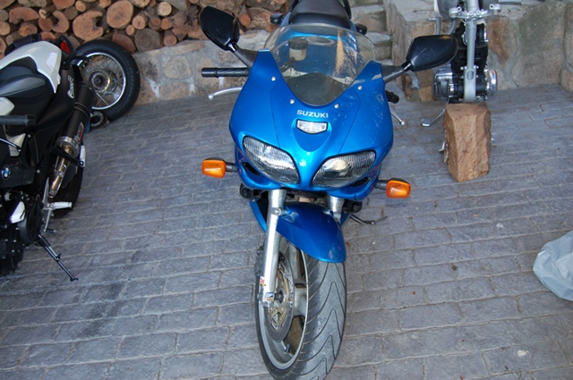

Café, café sólo y bien fuerte...mañana colgare fotos del frontal y ando pensando en como hacerle el culo...

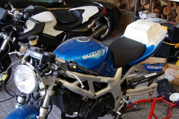

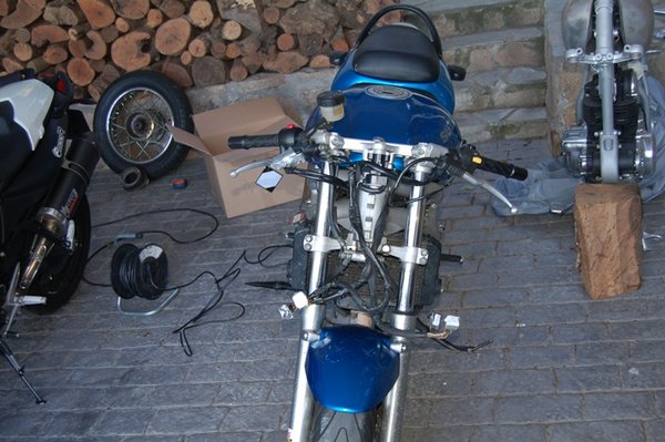

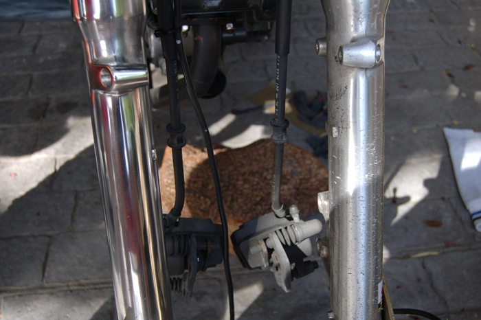

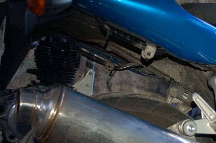

Las fotos del frontal, primera prueba...y dejo unas fotillos de la limpieza trsera, lo negro del suelo es grasa que antes pertenecía a la moto...
Falta limpiar a detalle, y cuando acabe veremos si me convence, o acabo pintando
después
antes

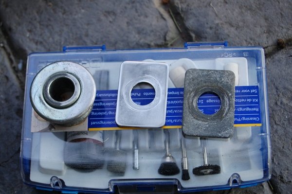

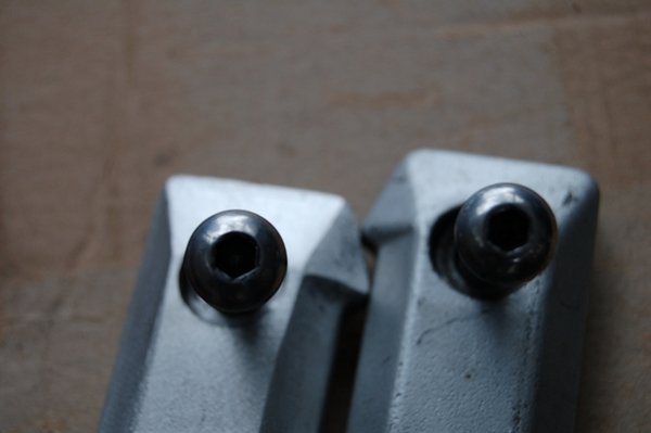

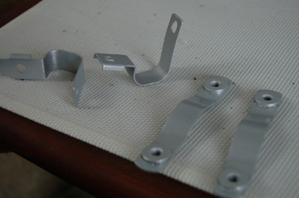

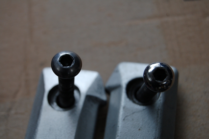

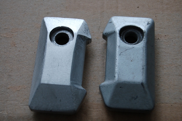

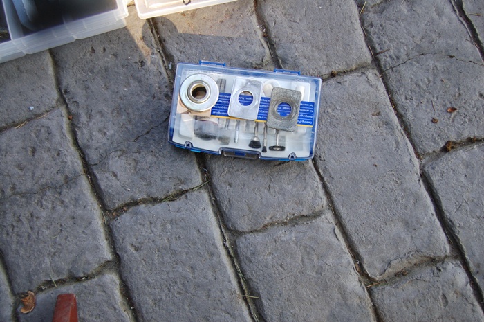

También os dejo unsa fotillos de pulido de algunas piezas...ayer estuve buscando tuercas para la llanta trasera y no las encontre (paso fino y no tenían acero inox) por lo que creo que acabaré o puliendo o pintando).

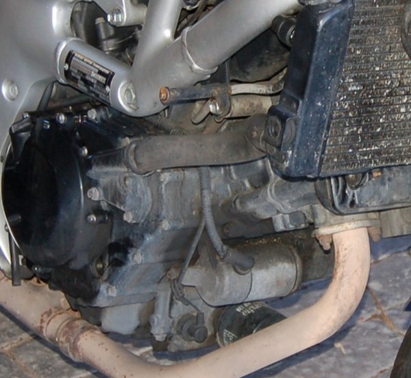

Unas fotillos al detalle tras limpieza por encima de motor (sin desmontar, creo que no me liaré la manta a la cabeza)
después
antes

Jurjurjur...mas cansado estoy yo!!!Ahora ando liado con el subchasis, que tiene miga quitar toda la pintura y oxido...parece mentira como en 10 años se pone asi... :enfermo: :enfermo: :enfermo:

UNREAD_POSTpor k8000 » 03 Mar 2012
Hola a todos,

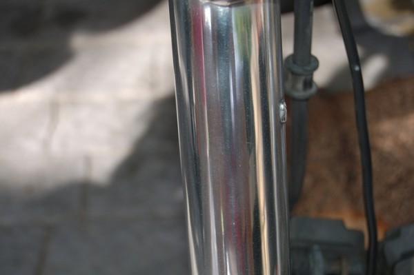

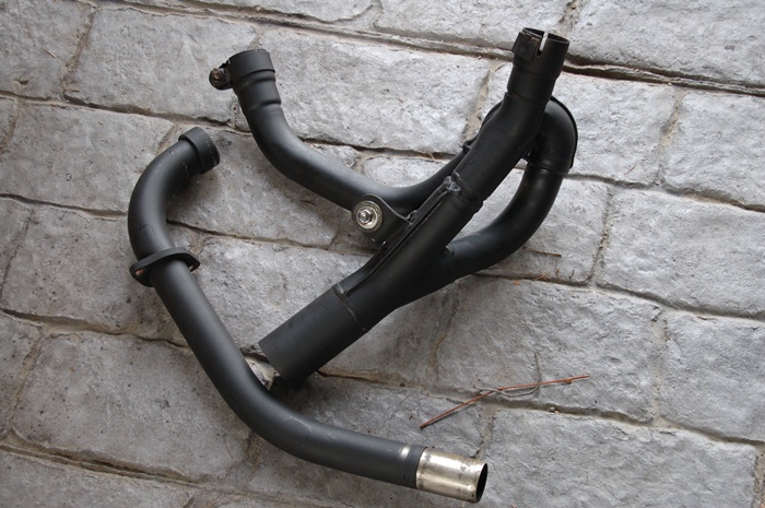

Hoy le ha tocado el turno al escape y al subchasis.
Os dejos fotos del escape tras lijado y pintado. Y del suchasis preparado para pintura (estoy en proceso de imprimación, mañana fotos pintado primeras capas).
sal2

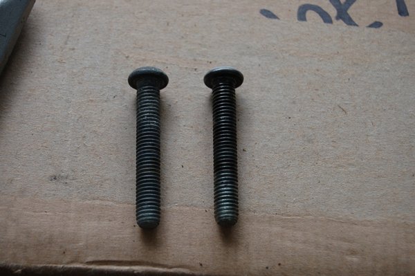

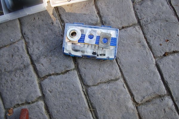

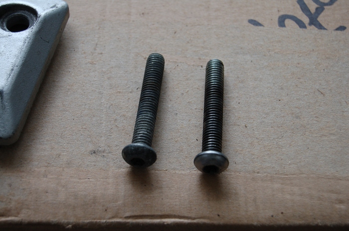

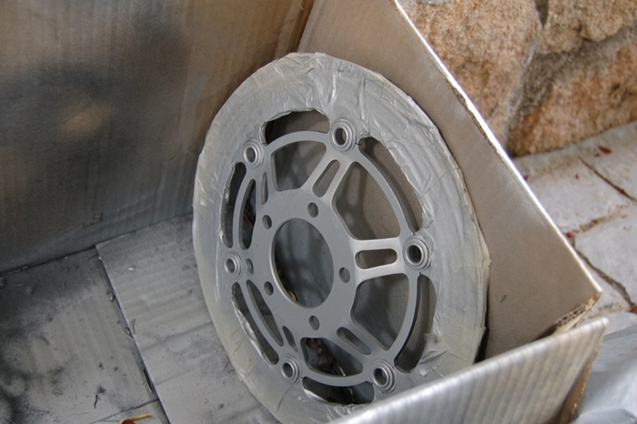

UNREAD_POSTpor k8000 » 04 Mar 2012
Bueno, aquí los avances del día...mientras sigo con el subchasis (ya van dos capas de pintura antioxido-imprimación) he aprovechado para pulir y preparar algunas piezas...trabajo poco agaradecido, pero el resultado final depende de los pequeños detalles...
Uno sin óxido y preparado
Uno sin oxido y preparado el otro no
primer pulido
resultado final(derecha)
La pieza de la derecha ya está preparada para el pintado

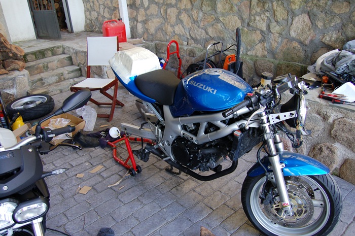

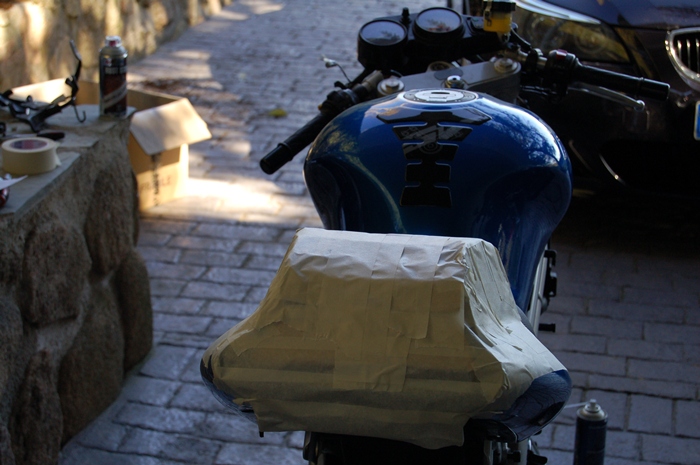

UNREAD_POSTpor k8000 » 11 Mar 2012
Aquí dejo las fotos del subchasis pintado...hoy he montado la trasera, he recortado guardabaroos trasera y fibras colín...ahora estoy haciendo pruebas con molde cartón para ver el efecto visual, esta trade pondré fotos.
salu2

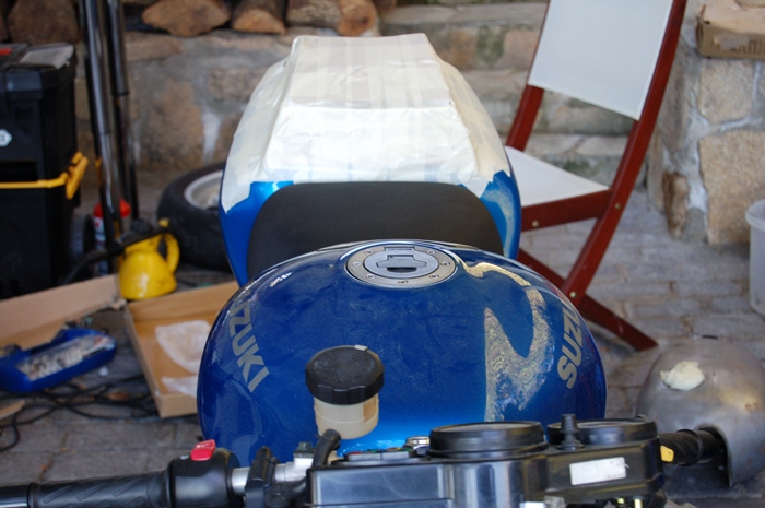

UNREAD_POSTpor k8000 » 12 Mar 2012
Jurjurjur...la Bmw va de vicio, y ahora que empezará el buen tiempo....
He estado mirando los colines del mercado, lo de la fibra de vidrio es un coñazo...pero, el problema de nuestra moto es que es muy ancha de atrás debido al deposito y otras cosillas, por lo que si quieres utilizar colines ya hechos debes adelgazarla con radial (subchasis) y reubicar el deposito y las otras cosillas. Hay un colín ya hecho (1ªfoto) pero me parece algo grande, y al querer utilizar quilla y carenado del mercado, prefiero hacer algo distinto...ahora bien, si encuentro algo por ahí que sea valido sin tener que hacer el colín de 0, me lo pensaría muy mucho...
Dejo fotos de a donde quiero llegar, la 1ª sería como quiero que quede (cambiando colín) y la segunda deco...
salu2

k8000 escribió:Unas fotillos al detalle tras limpieza por encima de motor (sin desmontar, creo que no me liaré la manta a la cabeza)
Explicame como consigues sacarle ese brillo al motor, yo lo he intendado varias veces pero vamos, que ni punto de comparacion.
Sir_larios -1
Mensajes: 85
Registrado: 07 Nov 2010
Moto: Sv 650S '02
Re: CAFETEANDO SV 650 1999
UNREAD_POSTpor solosek » 12 Mar 2012
ya de paso podrias poner fotos y explicar que utilizas para dar brillo a las piezas del chasis metalicas y los tornillos
Re: TRANSFORMACION SV 650 1999
UNREAD_POSTpor k8000 » 18 Mar 2012
Pues te diré que no he hecho nada del otro mundo...
1. Mojas bien en K7, dejas actuar un par de minutos máximo (es mejor no jugársela)
2. Cepillo de dientes y buena limpieza
3. Aclarado con máquina de vapor
Si hay mucha grasa, como era el caso de Susi, cambias el k7 por gasolina (95 ó 98) es mano de santo. Te diré que en motos con unos años es hasta mejor que el anterior usuario no la limpiase mucho, así se crea una capa de grasa que proteje la pintura (creo que es lo que ha pasado, quizas compraste la moto de primera y la has ido limpiando a fondo, y al final la pintura, como todo, se desgasta y pierde su brillo).
k8000
Mensajes: 69
Registrado: 12 Feb 2012
Ubicación: LAS ROZAS
Moto: BMW F800R, Suzuki SV, YAMAHA SR 250
solosek escribió:ya de paso podrias poner fotos y explicar que utilizas para dar brillo a las piezas del chasis metalicas y los tornillos
Nada hombre, de eso puedes encontrar en internete varias explicaciones detalladas, pero te comento(ya te lo comenté en persona pero para que quede):
1. Lijas con grano grueso para quitar arañazos
2. Vas lijando con otras lijas de granos más finos hasta acabar en lija al agua (mojas con un poco de agua)
3. Yo utilizo unos rodillos de taladro, uno con pelos que va con una cera marrón
4. Limpias la pieza
5. rodillo de trapo que va con cera azul.
Lo más importante es lijar muy bien, si eso lo haces con paciencia el acabado final será de 10.
Ya me contarás que vas a hacer con las botellas, como te dije yo las cromaría y no me pondría a pulirlas...
salu2

UNREAD_POSTpor k8000 » 13 May 2012
Piezas guardabarros y abrazaderas tubo freno delantero
detalle disco y trasera
Hola, tras algún tiempo sufriendo el mal tiempo madrileño, me he puesto con la pequeña...
Algunas modificaciones:
Primera etapa de pintado, imprimación y antioxido
detalle disco freno trsero pintado y montado (falta pulir tornillos)
k8000
Y aquí las botellas...una ya pulida y la otra original (tal y como estaba antes de meterle mano).
saludos
