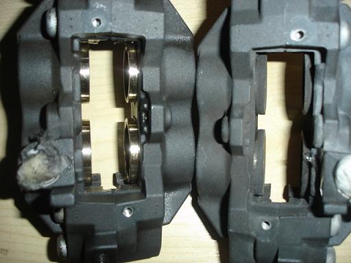

totalmente de acuerdo con zaraquilla,, en lo del liquido de limpiar pinzas es una mierda,, yo siempre siempre limpio los pistones con liquido de frenos,, de ese que se queda abierto por la estanteria y que no sabes el tiempo que tiene
por cierto zaraquilla eso del palillo y meterle vaselina no lo sabia,, me ha gustado ese detalle ,, tu y yo haremos buenas migas por aqui
foto de como se quedan los pistones limpiandolos con liquido de frenos, la foto es mia ,, no de internet, ( se lo vi hacer a un mecanico de carreras )

renegao escribió:totalmente de acuerdo con zaraquilla,, en lo del liquido de limpiar pinzas es una mierda,, yo siempre siempre limpio los pistones con liquido de frenos,, de ese que se queda abierto por la estanteria y que no sabes el tiempo que tiene
Si que haremos buenas migas, de hecho las estamos haciendo. La pena es la falta de organización para disponer de tiempo y conocernos en persona. Todavía no he podido ir a ver a Moisés, es por lo que no te he avisado ni nada y no se cuando me pordré escapar.
La foto que publicas, es la mejor forma de presentar un buen trabajo, así se dejan unas pinzas para montar pastillas, ¡la de la izquieerda claro! ¡si señor! y no como hacen los tuercas, cambio sin limpieza, a lo sumo soplado y SOPLADA por el cambio. Buen trabajo renegao :bien:
Lo del líquido de frenos, también es muy buena idea, manteniendo las precauciones que también es agresivo, sobre todo con las pinturas.

en efecto es muy agresivo con la pintura,, pero el liquido de frenos es " misteriosamente inofensivo " con la pintura de las pinzas freno,, es mas he llegado a limpiar las pinzas de freno por fuera con liquido de frenos y vuelven a cojer el aspecto de nuevas y mantienen este aspecto muuucho tiempo

buenas... en respuesta os digo que he puesto pastillas nuevas y antes de volver los pistones a su sitio los he dejado igual que la foto de la izquierda, los he limpiado con liquido de frenos porque ya lo habia leido antes... ahora, porque se quedo frenada? ...el aire que queda en el circuito al calentar se expandio tanto que presionaba las pastillas? ...volvere mañana a seguir purgando... :verguenza:
