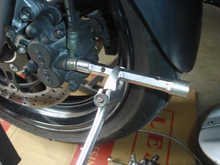

si la bujia de un cilindro estaba floja, SI, que puede influir en el mal funcionamiento
la del cilindro delantero segun comentas , la debieron meter torcida y cuando se dieron cuenta ya solo les que daba seguir pretando
para quitarla utiliza una llave de tudo de calidad y una gran llave inglesa la combinacion que te pongo en la foto
deberas de quitar el radiador de agua para poder trabajar
pinzas sv 1.000 014.jpg (28 KiB) Visto 4707 veces
el tema helicoil es totalmente fiable,,te dejaran el mismo paso de rosca que tenias ( logicamente), pero lo debe hacer una persona experimentada
las bujias hay que roscarlas con los dedos hasta el final,, y luego apretarlas, con conocimiento

renegao escribió:si la bujia de un cilindro estaba floja, SI, que puede influir en el mal funcionamiento
Hola Renegao, he estado dando una vuelta por ferreterías y no tengo claro que una llave de tubo me pueda valer. Crees que entrará?? Yo creo que tiene muy poco fondo...
