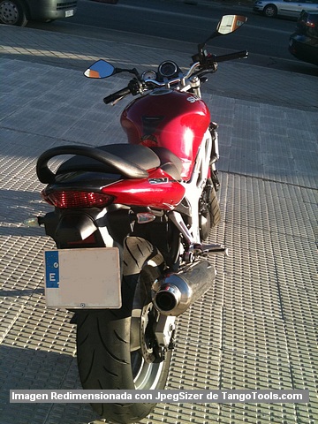

Os pongo unas imagenes para ilustrar un poco. Lo que tengo ahora, y lo que busco mas o menos.

El de la Fz1, es el plano, verdad?? lo veo demasiado, no se, queda bonito la verdad en la fz 1...
La web del blog muy didactica, pq ya se como va al 100%, y no parece nada dificil, vamos como esperaba, lo que no ahbia caido es en que hay que agujerear, pero bueno. Los manilalres renthal esos parecen muy planos de las puntas, y los quisiera como dije, siento ser pesado , parecido al de la 696 o las bmw, que las puntas bajan algo en los extremos tipo semis....seguriemos en ello. :bien:
Muchas gracias. :birras:

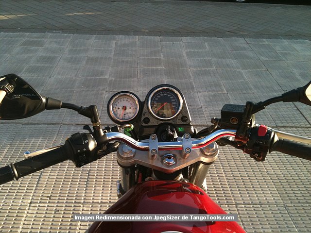

UNREAD_POSTpor peskeitor » 03 Oct 2010
asi es como queda el de la fz1

UNREAD_POSTpor jimcerberus » 03 Oct 2010
Está chulo, aunque muy bajo para mi gusto.
Re: Manillar
pues yo sufro de espalda(de echo estoy operado de ella) y voy mas comodo, que con el de serie

UNREAD_POSTpor SrNaranja » 03 Oct 2010
La verdad es que no le queda mal, y le da un toque distinto.
Cuanto te costo y donde lo comprastes??
Te dan las piñas en el deposito??algun problema al ponerlo??
Re: Manillar
UNREAD_POSTpor peskeitor » 04 Oct 2010
lo compre en yamaha ,creo que fueron sobre 46 euros .las piñas pegan pero por muy poco,pero bueno teniendo cuidado en las maniobras en parado listo

UNREAD_POSTpor peskeitor » 29 Oct 2010
espero que te sirva srnaranja
peskeitor
Mensajes: 574
Ubicación: tierras astures
Re: Manillar
la verdad es que no se ve nada,si puedo ya te cuelgo otra

Re: Manillar
UNREAD_POSTpor SrNaranja » 03 Nov 2010
Por cierto, llevas la moto sin los topes del manillar??? no te causa mucha vibracion??
esque estoy por poner unos de estos pequeñines, y no se si al no llevar contrapeso, es perjudicial en algo.
Re: Manillar
UNREAD_POSTpor peskeitor » 03 Nov 2010
YA se los he puesto,pero nunca he tenido ni una sola vibracion.

Re: Manillar
UNREAD_POSTpor unai_sv650 » 05 Nov 2010
mira, este es el mio, un tag de cross, es de ergal y no pesa nada de nada, es bajito y ancho, que es lo que yo buscaba, para mi, muy comodo, el otro dia 250km casi del tiron y las muñecas como si nada :birras:
