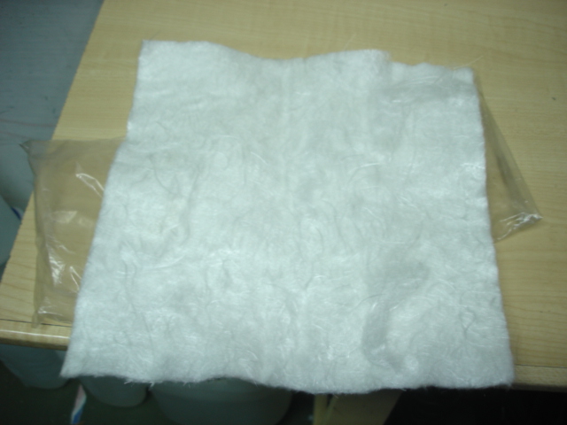

Buenas, pues he abierto el escape para cambiar las fibras y acortarlo un poco, y queria comentar, que si a menos fibras mayor sonido, o no es así.
Tambien comentar que consta de cuatro partes internas, el conducto por donde teoriamente dirije los gases, despues un tipo de mallado de acerero que envuelve este conducto, fibra de vidrio, y finalmente una especie de protector de una lamina finita.
Decir que en principio se abrió para cambiarlas y acortarlo yaque no me gustaba mucho la estetica del leo vince SBK tan grandote, ahora al acortar ya esta todo listo a falta de saber si evitar o reducir alguna de las partes para conseguir algo mas de sonido, ya que me parece que el leo vince es bastante calladito, alguna recomendación?
Muchas gracias a todos de antemano.

Yo no lo podría menos fibra. Efectivamente si le pones menos fibra sonara mas, pero también sonara mas a lata.

te recomiendo que utilices fibra antirruido de calidad,, la diferencia de precio entre las malas y las buenas es ridicula ,, yo he gastado siempre de la marca yasuni (te pongo foto),, la metra-kit se deshace enseguida

renegao escribió:te recomiendo que utilices fibra antirruido de calidad,, la diferencia de precio entre las malas y las buenas es ridicula ,, yo he gastado siempre de la marca yasuni (te pongo foto),, la metra-kit se deshace enseguida
rene esa es fibra son las que montan en en las 49cc no? yo no sabia que valia tambien para motos grandes :bien:

Esta la de las 49..o la de las offroad que es el que usa casi todo el mundo, y luego los kits que te venden las marcas pero no quiero ni imaginar lo que piden
