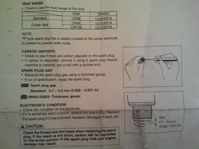

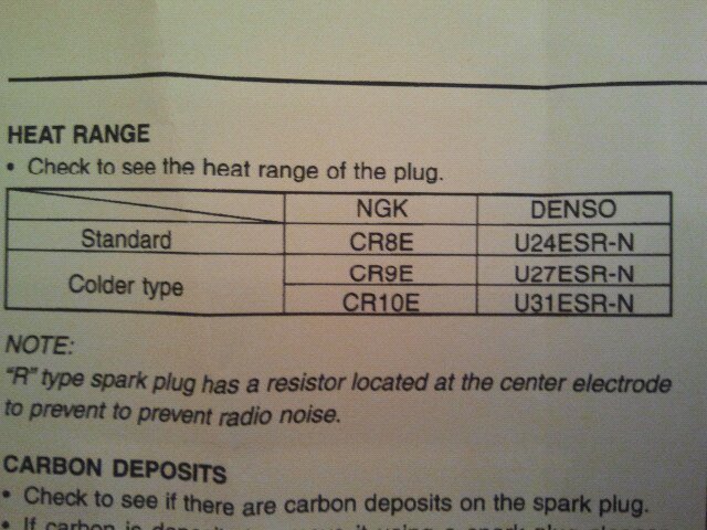

De origen viene la cr8e, aunque puedes utilizar tambien la R cr9e. La diferencia es la temperatura de trabajo, cuando mas bajo es el numero mas calidas y mejores para climas frios. Tambien trabajan distinto segun el tipo de conduccion, para gustos colores.
El precio entre 10 y 11 € cada una.

del tiron a comprar unss bujias,que las que lleva los polos tienes mucha distancia entre elllos ? sabeis cual es su distancia perfectas?? creo aver leido 0,7 ??

entonces en que quedamos de origen cual trae la CR9E o la CR8E ?? ya veo que se pueden montar las dos
La calidad es baja pero es lo primero que tenia a mano.

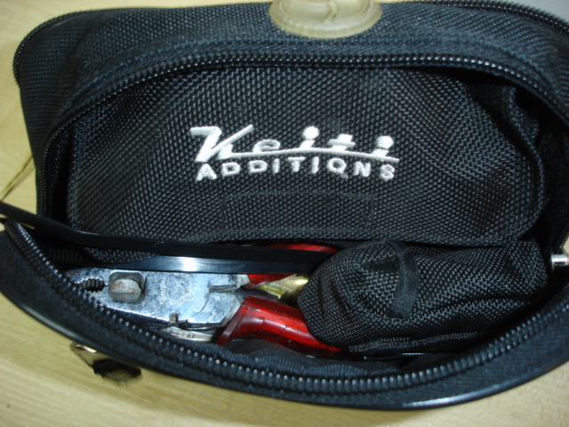

en el colin de la Honda,,llevo estas herramientas, no por que le vayan a hacer falta a mi moto ( honda es Honda :-D ) , si no por ayudar si es una motera la que esta en apuros
son las medidas fundamentales y en herramientas de calidad,, la multiusos es la que dispone de las allen y destornilladores de diferentes medidas, la multiherramienta comprarla de marca fiable y reconocida ( no de los chinos), la linternita es de las de manivela, tambien llevo en el colin bombilla delantera y traseras de recambio,, en las motos de los 90 en el colin cabe, hasta un señor de Caceres ahi dentro
el botecito es agua y jabon para limpiar la pantalla del casco, para comprobar si lo que llevas clavado en la rueda pierde o no pierde, para limpiarte las manos despues de arreglar la moto de la dama en apuros :babas: :babas:
se admiten dudas y sugerencias

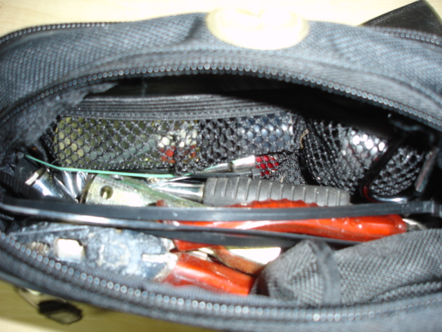

UNREAD_POSTpor renegao » 06 Feb 2013
la cosa es dar pol culo ya hacerme bajar otra vez :cabreo: :cabreo:
en el bolsito del kit de reparacion de pinchazos, solo llevo cuatro botellas de aire y el adaptador para enchufarlas a las valvulas, el resto, gusanos, pegamento,y el tirador ese pa poner el gusano etc etc no lo llevo por que es imposible ( para mi al menos) reparar con eso en la cuneta,, en casa que le pueda pasar una broca por el el agujero dejado por el objeto si que lo hago bien,, llevando esas botellas de aire ya intento llegar a algun lado,, lo mejor es no sacar nunca lo que se te ha clavado hasta llegar a un taller
