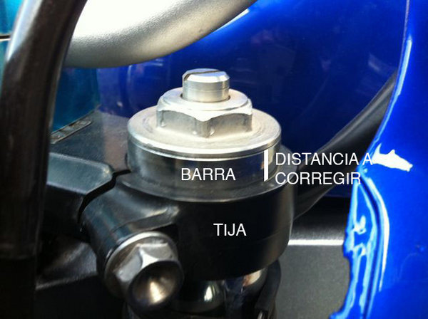

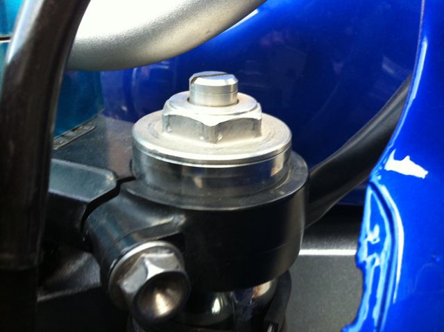

Haz una foto de la tija para ver cuanto sobresalen las barras por encima y posteala.

UNREAD_POSTpor Brian Experience » 21 Dic 2011
Ahi esta la foto, saludos.

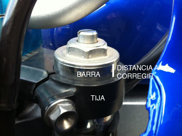

UNREAD_POSTpor jimcerberus » 21 Dic 2011
Pues está bastante subida, yo la dejaría al ras y en todo caso no pasaría de 5mm (exagerando y sabiendo lo que haces).
En mi experiencia, cuanto más subes las barras más se cierra el ángulo de la dirección, de esta manera la moto carga más peso delante y el recorrido que hace para inclinar es menor, por lo que es más rápida de dirección.
Por contrapartida (el lado malo, vamos) la moto se cerrará más rápido de dirección (una sensación de que se afloja delante y que el manillar tiende a cerrarse al inclinar).
Para mi gusto estaba demasiado nerviosa y tenía mucha tendencia a cerrar, por lo que la subimos de vuelta hasta tener unos 2 o 3mm si mal no recuerdo y la moto ganó mucho en estabilidad.

Pues tienes que subir " la abrazadera de la horquilla" hasta la parte superior de la botella del a horquilla.
Re: Re: Petardeos excesivos y inestavilidad tren delantero.
UNREAD_POSTpor jimcerberus » 22 Dic 2011
SrNaranja escribió:Pues tienes que subir " la abrazadera de la horquilla" hasta la parte superior de la botella del a horquilla.
De la barra, la botella es la parte inferior de la horquilla.
Las barras, en tu moto brian, sobresalen por encima de la tija, que es la plancha negra donde esta la llave, por citar algo. Deberías "soltar" las barras y bajarlas hasta que el final de estas barras estén al ras de pieza negra (la tija)

creo que lo he entendido,hay que aflojar la pieza exaonal del lateral no? subir la parte delntera de la moto hasta que la barra baje ras

Más o menos es eso, aunque aún tendrás que aflojar otra pieza similar más abajo.
Pero cuidado, no lo hagas a las bravas porque lo que va a pasar en ese momento es que la moto se va a caer ya que no se tendrá de delante. Antes de aflojar nada tendrás que buscar una manera de sostener la moto desde el chasis para poder soltar las barras y acomodarlas.
Mira este post, aquí hay una manera de hacerlo: http://suzukisv.es/viewtopic.php?f=17&t=87

No te compliques la vida colgando la moto como un jamon. Si no vas a sacar la horquilla (para cambiar el aceite la deberias sacar), simplemente ajusta primero una barra y luego, UNA VEZ APRETADA LA PRIMERA, ajusta la otra. Esto lo puedes hacer con la moto apoyada en la pata de cabra y un fiel escudero que este al tanto por si las moscas (nunca se sabe). Y son cinco minuticos.
Si le vas a cambiar el aceite, entonces si, mirate el hilo ese que te dice jim.
Por cierto, el aceite ya que estas, SAE 15.
Re: Petardeos excesivos y inestavilidad tren delantero. (FOT
Pero, Juanillo, si tiene que subir ambas barras con el eje y la rueda puestos en la horquilla ¿tanto juego crees que tendrá para subir las barras todo ese trecho? yo creo que debería colgar la moto cual jamón.
UNREAD_POSTpor juanillo » 22 Dic 2011
jimcerberus escribió:Pero, Juanillo, si tiene que subir ambas barras con el eje y la rueda puestos en la horquilla ¿tanto juego crees que tendrá para subir las barras todo ese trecho? yo creo que debería colgar la moto cual jamón.
Coño, que las horquillas no son rigidas. Cuando sueltas una de arriba ya puede estar cogida a la otra por el eje, como si lo que son las botellas son de una pieza! Si aflojas una barra, la hundes pabajo lo que haga falta independientemente de la horquilla del otro lado. Y el juego que tiene es toooooodo el recorrido de la suspension, fijate si hay juego con el que jugar (valga la redundancia).
Yo esto te lo digo porque lo he hecho asi un taco de veces en mis tiempos ciclomotorescos.
Cierto, pequeño detalle que pasé por alto. Eso si, tendrá que hacer fuerza un rato. No se que resistencia ofrecerá la horquilla a irla bajando así a las bravas.
UNREAD_POSTpor SrNaranja » 22 Dic 2011
Yo pensaba hacerlo mas o menos asi, pq como dices tirando para abajo...y asi no la cuelgas ni te hace falta ná!! a ver si engaño a alguien para hacerlo.
SrNaranja, si quieres hacerlo, avisame que yo tengo caballete delantero en casa, tu eres de zgz, quedamos y se hace en 10 minutos.
UNREAD_POSTpor shogo » 23 Dic 2011
A la mía le sobresalen las barras más de 3 cm por encima de la tija. Creo que voy a subirla hasta que estén a 0.5 o así...

Me da cosa abusar del pobre rene, como para abusar de otro mas... lo que tenemos que hacer un dia es quedar!!! :birras:
UNREAD_POSTpor shogo » 30 Dic 2011
Yo ya tengo un pie de rey y creo que voy a intentar dejar mañana mis barras a 0.6 o así
