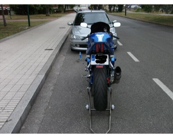

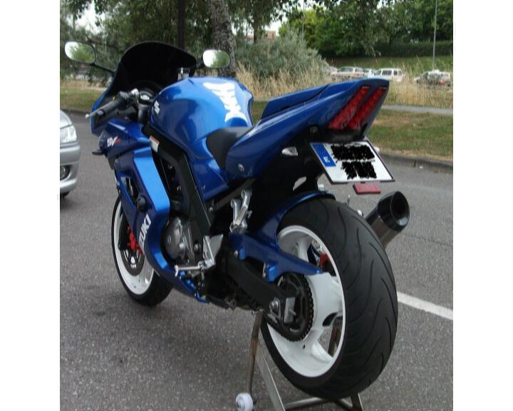

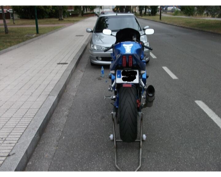

UNREAD_POSTpor yomemolo86 » 04 Dic 2011
no me deja subir las fotos porque dicen que son muy grandes, he probado a recortarlas pero tampoco me deja....
yomemolo86
Mensajes: 357
Re: llanta de 5.5 para sv650s
a ver si ahora puedo!!!
yomemolo86
Mensajes: 357
UNREAD_POSTpor McSalas » 04 Dic 2011
Que guapa nen...
McSalas
Ubicación: Highlander...
Moto: GsxR 750 y CBR 600rr
UNREAD_POSTpor solosek » 05 Dic 2011
que buena pinta tiene la sv con ese neumaticon! :babas:
UNREAD_POSTpor altriyi » 05 Dic 2011
una consulta el cubre cadena y guardabarros , lo modificaste tambiem para mater el 180 o no ??
te ha quedado muy biem .
UNREAD_POSTpor yomemolo86 » 05 Dic 2011
gracias!lo tuve k modificar lijandolo porque no entraba y aun asi queda muy junto pero queda muy wapo
