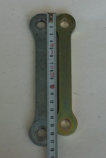

UNREAD_POSTpor renegao » 01 Dic 2011
a ver compañero,,,, estas piezas son los tirantes que unen las bieletas de la suspension trasera,, colocando unos tirantes mas cortos levantas el culo de la moto,, con ese cm de diferencia que ves en la foto levantas el culo de la moto 3 cm
-----ventajas . estetica mas racing, es mas dificil rozar estriberas y caballete en tumbadas limite
------inconvenientes : al levantar la trasera la moto pierde aplomo en su zona posterior lo que se traduce en que si aceleras a saco saliendo de la curva la rueda pierde adherencia, stoner lo sabe hacer muy bien y le cunde pero el resto... menos juanillo ,,, nos asustamos
ojo como bajas mucho la altura de las botellas delanteras sobre la tija, por que la moto se vuelve inconducible,, maximo bajarlas 4 milimetros ,, eso como mucho

Busca en eBay "sv650 01 jack up" y te saldrán varios de estos tirantes...

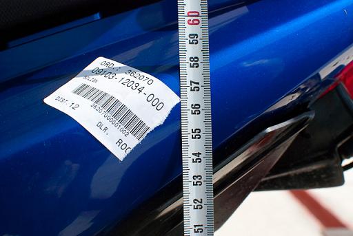

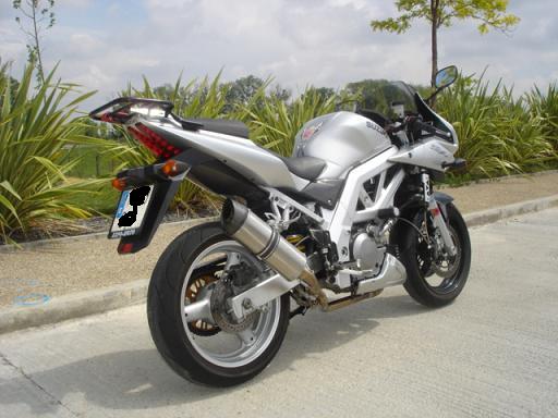

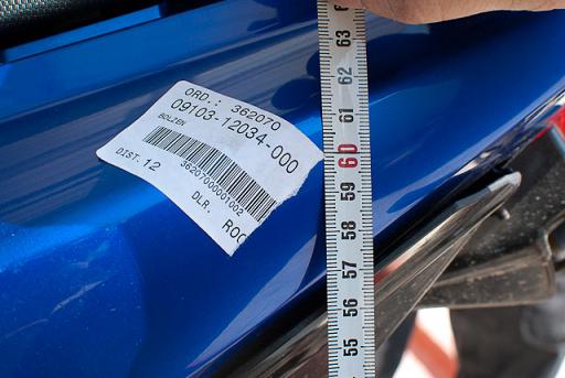

estas fotos son de la ex- moto de uno de los moderadores y estan realizadas antes y despues de poner el tirante de color oro que te e puesto en la foto anterior
yo tambien la llevo levantada ( la moto ) con un tirante mas corto exactamente el mismo de la primera de las fotos

UNREAD_POSTpor napolitano » 01 Dic 2011
Muchisimas gracias tio, de verdad jejeje me acabas de convencer, queda de lujo, y por cierto me encanta tu moto, esta bonita bonita.

UNREAD_POSTpor lagartijo75 » 03 Dic 2011
La mia tb es la carbu, me hice unas bieletas de inox 1cm mas cortas y me subio mas de 3cm, ahora mismo no lo recuerdo. Tb lo que hice fue bajarla de delante.
La sensaciones que me da la moto son que la noto mas agil en las curvas, se tumba mejor, pero no se si es porque tumbo mas o por la modificación el neumatico de delante casi me lo acabo.
