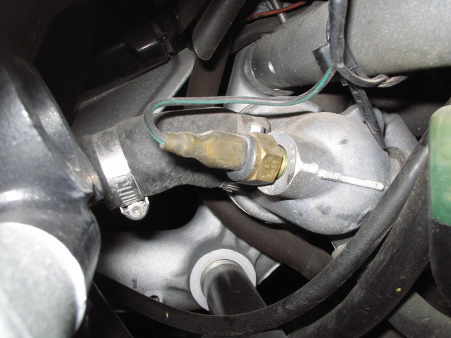

hola el que necesito es del termostato.si lo tienes me haces un hijo de madera...jeje

COn el tornillo quedaba mejor ,un rollo indusctrial muy cool.... :disimula:
hay que se hdp para haberte la vendido asi si ndecir nada. :cabreo:

SrNaranja escribió:COn el tornillo quedaba mejor ,un rollo indusctrial muy cool.... :disimula:
pos ya ves tio y tonto de mi que tanto mire la moto que no vi el tornillo.por lo demas gracias a dios la moto parece que va bien.aunque ya veremos......
ah por cierto le valdria un sensor de temperatura de esos universales que son para que a ciertos grados se dispare el chivato del cuadro teniendo el mismo diametro que la rosca donde va el supertornillo que llevo????

por SVDCL
en esos sensores, al menos en los que tengo vistos en automocion, viene grabado la temperatura a la que salta y a la que se para. si encuentras uno con la misma longitud y rosca y temperatura, vale perfectamente. en la SV carburada segun el manual se enciende a los 115º y se apaga a los 108º.
