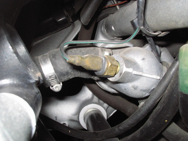

Hablas del sensor de temperatura del radiador o del termostato al motor?
Pon una foto, yo creo que tengo el termostato de aquel despiece completo que tenía...y si te sirve te lo doy... :bien:

hola el que necesito es del termostato.si lo tienes me haces un hijo de madera...jeje

UNREAD_POSTpor SrNaranja » 30 Sep 2010
COn el tornillo quedaba mejor ,un rollo indusctrial muy cool.... :disimula:
hay que se hdp para haberte la vendido asi si ndecir nada. :cabreo:

SrNaranja escribió:COn el tornillo quedaba mejor ,un rollo indusctrial muy cool.... :disimula:
pos ya ves tio y tonto de mi que tanto mire la moto que no vi el tornillo.por lo demas gracias a dios la moto parece que va bien.aunque ya veremos......
ah por cierto le valdria un sensor de temperatura de esos universales que son para que a ciertos grados se dispare el chivato del cuadro teniendo el mismo diametro que la rosca donde va el supertornillo que llevo????

en esos sensores, al menos en los que tengo vistos en automocion, viene grabado la temperatura a la que salta y a la que se para. si encuentras uno con la misma longitud y rosca y temperatura, vale perfectamente. en la SV carburada segun el manual se enciende a los 115º y se apaga a los 108º.

aqui tienes el catalogo de FAE que fabrica entre otras cosas, sensores de temperatura para multitud de marcas
entre la pagina 87 y 105 tienes los termocontactos. en la parte inferior de la foto viene el diametro y paso de la rosca y la temperatura a la que salta. solo necesitarias saber el diametro y paso del que buscas para ver si te sirve alguno.
