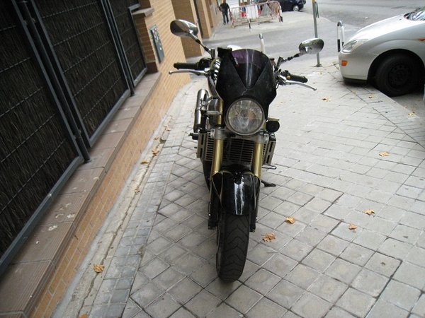

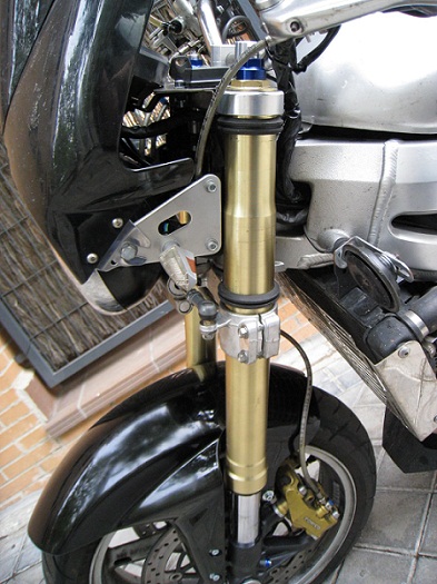

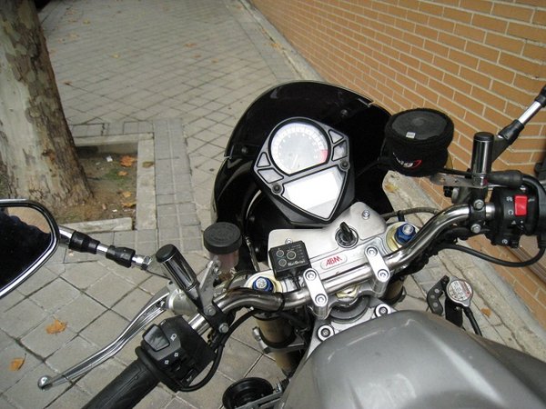

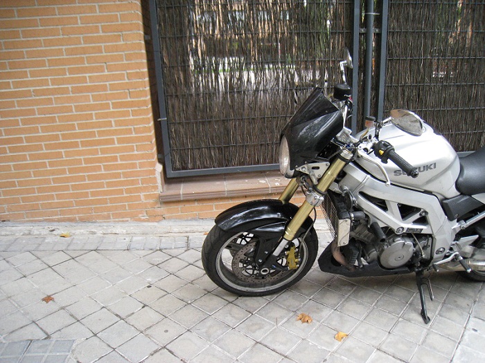

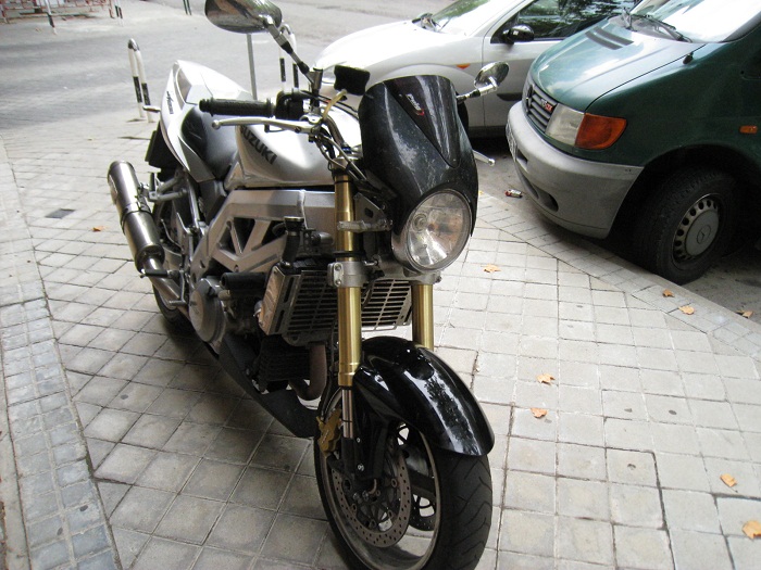

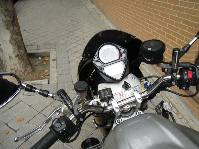

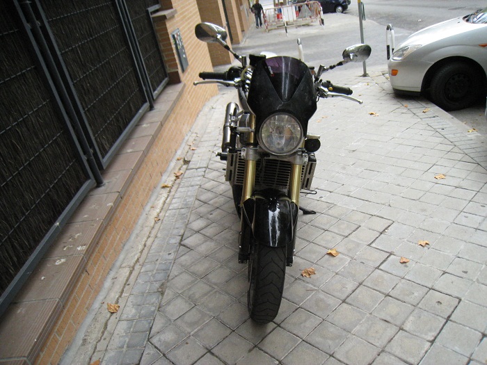

Buenos al final he optado por colocarle unas invertidas a mi milona, no tengo fotos del montaje por que basicamente no lo he hecho yo, ha sido el tuercas.
Os paso a relacionar el listado de piezas que me han hecho falta:
Tija superior ABM de GSXR 1000 ´04
Tija inferior de GSXR 1000 ´06
Barras de horquilla de GSXR 600 ´04-05
Guardabarros de GSXR 600 ´04-05
Pinzas GSXR 600 ´04-05
Rodillos cónicos SKF
Soportes de faro originales de la naked
Ha habido algún inconveniente por el tema de montarla en una naked y dejarlo de la manera mas "original " posible, por lo que tuve que fabricar una pieza especial para adaptarla a nueva tija superior para que hiciera de soporte del velocímetro.
A los soportes que van en la barras les tuve que cortar los aros en los cuales van metidos las horquillas y que me hicieran unos aros mas grandes para el nuevo tamaño de las barras, siendo los aros superiores mas pequeños que los inferiores por el distinto tamaño que tienen las invertidas.
Me tocó agrandar el agujero del eje en la tija superior has ta 28mm para que cupiera el eje
Se ha recortado el guardabarros por la parte de atrás, dejándolo a la misma longitud que el original para evitar que rozara con el radiador en frenadas fuertes.
No ha habido que limar el anclaje del amortiguador de dirección
Se ha mantenido:
Faro y cúpula
Anclaje de velocímetro
Latiguillos
Eje y rueda
Manillar y demas elementos.
Ahora las fotillos de rigor, aviso que la moto esta sucia y que el colector no lo he cambiado (para disgusto de alguno :ejem: )
Espero que os guste

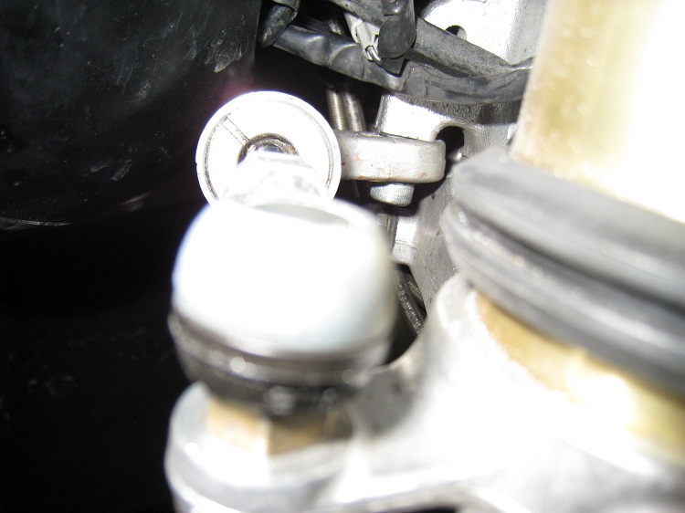

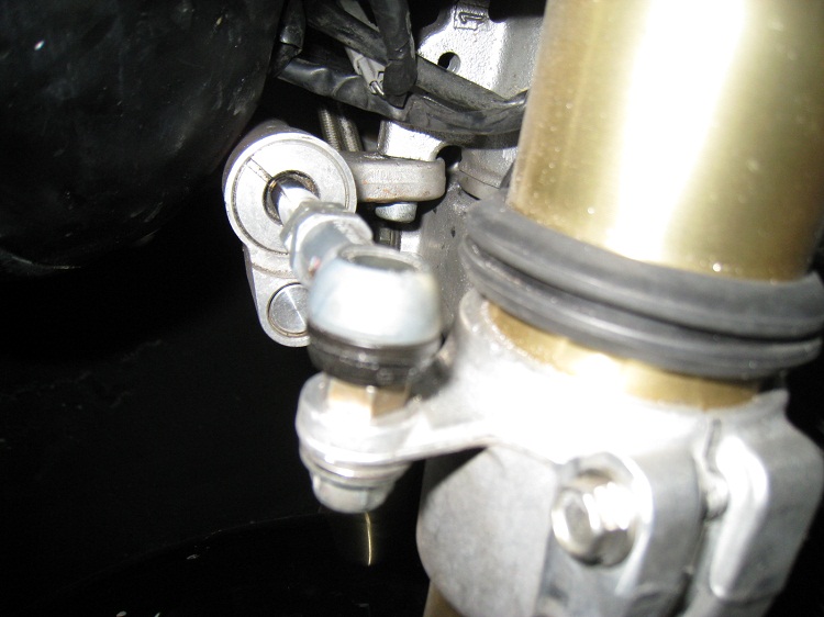

sacha01 podrias poner una foto donde salga el enganche del amortiguador central "el de la pipa de direccion"?
Re: INVERTIDAS EN MILONA NAKED
UNREAD_POSTpor sacha01 » 18 Nov 2011
solosek escribió:sacha01 podrias poner una foto donde salga el enganche del amortiguador central "el de la pipa de direccion"?
Luego le hago una,
Aqui tienes las fotillos, piensa que está colocado el anclaje por encima al llevar tijas de GSXR
Espero que te sirvan de ayuda
UNREAD_POSTpor solosek » 22 Nov 2011
muchas gracias por las fotos me va de coña :bien:
