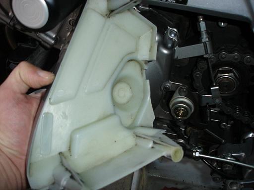

mas o menos lo de limpiar la zona te refieres a esto ?? xD xD xD
zona del piñon.jpg (23.48 KiB) Visto 9368 veces
hace falta ser friki pa tener asi la moto ,, :ejem: :ejem:

renegao escribió:a ver si vas a estar aparcando la moto en el mismo sitio que haya aparcado una.....Harley... y las manchas en el suelo son de ella :carcajada: :carcajada:
Tanto pierden las Harleys para que salpiquen hasta el motor de la SV??? O_O O_O O_O :carcajada:
Y por cierto... renegao, mi V-strom la tenia así de limpita :bien: :bien: :babas: hariamos buen equipo juntos, si!! :P pero detras del piñon tambien eh?? :P :P
A ver si se soluciona lo del aceite!! :-)

Lo he limpiado mas o menos como sale en la foto pero no parece que pierda por ahi de todas formas no estoy seguro que sea aceite del carter del moto! a ver si este domingo de los que vamos de ruta em pueden decir algo y si no ya veremos a ver....

NotaPublicado: 07 Oct 2011
por aizan
borja889 escribió:ajjaa joder renegao que esa tapa por detras es blanca? jajaja la habré quitado como que 15 veces y yo pensando será negra...... jajaaj :carcajada: :carcajada: :carcajada:
aizan yo creo que tu moto no pierde aceite...pero tu..ajajja que nooo!!!
hablando en serio no puede perder aceite tío con 27000km.... tiene la mía cerca ya de 70000km y no rezuma ni pierde nada de nada...
yo me inclino mas por lo de la grasa de la cadena....casi seguro vamos....
vamos!! que mañana se pase rápido en el curro y ya domingoo!!!
Ya veremos!! el domingo lo ves y opinas jeje

Todo solucionado!! despues de limpiar la moto a fondo desmontando carenados y tal parece que ya no pierde nada (al final va a ser que era un guarro jaja) y muchas gracias a todos por las soluciones que me habiais dado!!

aizan escribió:Todo solucionado!! despues de limpiar la moto a fondo desmontando carenados y tal parece que ya no pierde nada (al final va a ser que era un guarro jaja) y muchas gracias a todos por las soluciones que me habiais dado!!
amos no me jodas,,, pa un consejo barato que me dejo de darte y resulta que.....
Tranquilo rené... que este se ve que canta victoria pronto... :palo: :palo: :palo:

Ahora viene cuando con todo bien limpito y algunos kilometros rodando, empieza a dejarse ver la gotita de aceite otra vez... :enfermo:
Espero que nooooooo!!! :ko: Estaría bueno saber que lubricante de cadenas a usado hasta ahora... :disimula:

jajaja amos no me jodais que no quiero volver a ver aceite por ahi!! de todas formas muchisimas gracias por todos los consejos en serio!! y hasta ahora ni idea de lo que habia usado el anterior dueño... yo he estado usando grasa de litio (me sale gratis que la cojo del curro jejej) pero he empezado a usar grasa en spray especial para cadenas de Kraft

aizan escribió:jajaja amos no me jodais que no quiero volver a ver aceite por ahi!! de todas formas muchisimas gracias por todos los consejos en serio!! y hasta ahora ni idea de lo que habia usado el anterior dueño... yo he estado usando grasa de litio (me sale gratis que la cojo del curro jejej) pero he empezado a usar grasa en spray especial para cadenas de Kraft
Ya te dije lo de la cadena.............. :disimula: :disimula: :disimula: :disimula: no se lo digas a nadie...a mi me paso lo mismo. :P

lo que si tengo claro no volveré a usar de litio diossss, lubricará de lujo pero como deja todo....

Despues de vigilarla y quitarle el carenado he comprobado que pierde una gotilla de aceite por uno de los tornillos de la tapa de embrague... he probado a apretar pero aun no la he podido sacarla para comprobar si sigue perdiendo... de ser asi, que hago? cambiar junta o algun otro consejo?

aizan escribió:Despues de vigilarla y quitarle el carenado he comprobado que pierde una gotilla de aceite por uno de los tornillos de la tapa de embrague... he probado a apretar pero aun no la he podido sacarla para comprobar si sigue perdiendo... de ser asi, que hago? cambiar junta o algun otro consejo?

sobre todo el consejo es, no partir el tornillo de tanto apretar,,,, si pierde poquito no te compliques la vida,,, cuando te toque cambiar el embrague, una junta nueva y listo
si el tornillo es de los de la parte de arriba de la tapa no puede perder mucho,, ,, si es poca cosa no te metas en lios

es de abajo... la junta por lo que he visto 7,82 IVA incl. y lo de apretar tampoco me he pasado jeje que ya he roto demasiados en el curro y me he cargado muchassss roscas y no me aptece tener que sacar el helicoil ni tener que vaciar todo el aceite y demás, he apretado un poco sin pasarme de todas formas a ver si miro los pares de apriete y mañana me traigo la dinamometrica del curro

para la tapa de embrague con que apoyes la moto en la pata cabra no te saldra ni gota...eso si, de un dia para otro...y cuidado con los tornillos que van bastante flojillos....ah! y a la junta metele aceite un poco....te lo digo por experiencia
