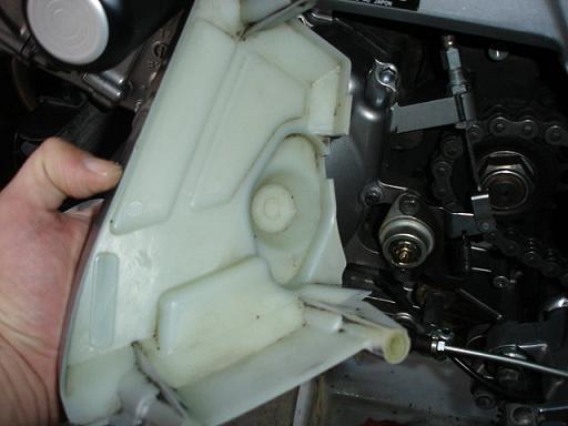

UNREAD_POSTpor aizan » 05 Oct 2011
Y antes de las coñas que conste que me refiero a la moto no al dueño!!
El caso es que tendré la moto desde hace un par de meses o así y aun no había hecho ningún recorrido largo hasta este domingo que salí de ruta con esos maravillosos compis del foro y el caso es que deje la moto en su caballete como siempre pero hoy me he dado cuenta que hay una gotita de aceite en el suelo!!
No me lo había hecho antes y me parecen pocos kms los que tiene la moto para que pierda (27.000)
Por lo que he visto no hay fisuras en el cárter ni tornillos manchados por los que pueda perder, sólo he visto manchado el cárter por debajo por una zona que es cilíndrica y tiene como un hueco dentro
¿Sabeis si esto es normal o debo preocuparme? Ayuda que soy muy paranoico!!!

La mía tiene toda esa zona llena de mierda, por lo que yo te digo que es normal... claro que puede que no lo sea, pero me esté conformando con que a mi no me cae ninguna gotita, simplemente le da por "chupar".

Cuando compré la moto le desmonté los carenados y a base de WD-40 y estropajo dejé la zona del motor de lujo que estaba tela... entonces no tiene donde agarrarse pero ufff a ver si llega algún experto y opina.

Podria ser que te pasaras con la grasa de cadena y caiga por la zona del piñon.......te digo por que a mi me paso.

Un motor no tiene porque perder aceite, limpialo bien busca por donde suda. Suele tener facil solucion.

UNREAD_POSTpor renegao » 05 Oct 2011
empecemos por lo barato y sencillo .
1- que te pierda una gota de aceite por el tornillo de vaciado puede ser hasta normal , si han cambiado varias veces el aceite sin poner la arandelita de estanqueidad nueva reparacion = 20 centimos en una arandela de aluminio nueva en el proximo cambio
2- que se hayan pasado apretando el filtro de aceite como animales y hayan dañado la junta torica de goma que lleva este elemento = o centimos,, en el proximo cambio de aceite y filtro compruebas como sale la del viejo y el que le pongas nuevo se aprieta untando con un poquito de aceite dicha junta de goma y apretandolo con la mano ( si , con la fuerza que ahgas con una mano es suficiente )
el aceite parte de un punto en concreto pero se va extendiendo,, con lo que hay que localizar el inicio de la fuga
si no hay suerte con las reparaciones ""baratas "" ya te pasare presupuesto de abrir el motor y poner juntas nuevas xD xD xD

Tuve hasta hace poco una V-strom 650 que siendo el motor similar, un dia me dí cuenta que me perdía aceite por debajo, despues de limpiar a fondo y buscar, la perdida venia del reten del eje del piñon de la cadena.
No te asustes, pues nada más quitar el piñon, lo ves alrededor del eje. Si ves que el aceite viene de allí, cambiarlo es muy facil. es sacar y poner. (el viejo seguro que tienes que forzarlo con un destornillador plano, pero el nuevo se pone empujando, eso si, no mucho, si no se pasa para adentro!! solo a ras.)
El coste no me acuerdo, pero creo que eran menos de 30 euros con iva.

No he desmontado el piñon ya que he visto que de la grasa de la cadena estaba todo un poco lleno de mierda!! jeje pero al desmontar la tapita del piñon me he dado cuenta de que es muy muy probable que venga de ahi la fuga... podrías indicarme donde puedo conseguir dicho retén?? muchas gracias!!

Al final he mirado lo del piñon y nada de nada por ahi no viene... lo extraño es que lo que gotea ya dudo que sea aceie porque ni está negro ni nada... es más bien como el aceite pero nuevo! a lo mejor es de la cadena...

Agua no es!! pero mira que eres mala ehh!! es aceite de poca densidad pero se le ve muy nuevo, muy poco negro

aizan escribió:Al final he mirado lo del piñon y nada de nada por ahi no viene... lo extraño es que lo que gotea ya dudo que sea aceie porque ni está negro ni nada... es más bien como el aceite pero nuevo! a lo mejor es de la cadena...
Podria ser de la cadena, pero asugurate limpiandolo todo muyyy bien. :bien:
Yo el recambio lo compre en concesionario oficial. desconozco si puedes acoplar algun otro reten. además, siendo algo tan delicado como el aceite, ni miré otras opciones.
Si has quitado el piñon, limpia debajo de él muy bien y calienta el motor un rato, a ver que tal...

mas o menos lo de limpiar la zona te refieres a esto ?? xD xD xD
zona del piñon.jpg (23.48 KiB) Visto 8665 veces

Lo he limpiado mas o menos como sale en la foto pero no parece que pierda por ahi de todas formas no estoy seguro que sea aceite del carter del moto! a ver si este domingo de los que vamos de ruta em pueden decir algo y si no ya veremos a ver....

Todo solucionado!! despues de limpiar la moto a fondo desmontando carenados y tal parece que ya no pierde nada (al final va a ser que era un guarro jaja) y muchas gracias a todos por las soluciones que me habiais dado!!

Ahora viene cuando con todo bien limpito y algunos kilometros rodando, empieza a dejarse ver la gotita de aceite otra vez... :enfermo:
Espero que nooooooo!!! :ko: Estaría bueno saber que lubricante de cadenas a usado hasta ahora... :disimula:

jajaja amos no me jodais que no quiero volver a ver aceite por ahi!! de todas formas muchisimas gracias por todos los consejos en serio!! y hasta ahora ni idea de lo que habia usado el anterior dueño... yo he estado usando grasa de litio (me sale gratis que la cojo del curro jejej) pero he empezado a usar grasa en spray especial para cadenas de Kraft

Ya te dije lo de la cadena.............. :disimula: :disimula: :disimula: :disimula: no se lo digas a nadie...a mi me paso lo mismo. :P

lo que si tengo claro no volveré a usar de litio diossss, lubricará de lujo pero como deja todo....

Despues de vigilarla y quitarle el carenado he comprobado que pierde una gotilla de aceite por uno de los tornillos de la tapa de embrague... he probado a apretar pero aun no la he podido sacarla para comprobar si sigue perdiendo... de ser asi, que hago? cambiar junta o algun otro consejo?

sobre todo el consejo es, no partir el tornillo de tanto apretar,,,, si pierde poquito no te compliques la vida,,, cuando te toque cambiar el embrague, una junta nueva y listo
si el tornillo es de los de la parte de arriba de la tapa no puede perder mucho,, ,, si es poca cosa no te metas en lios
Re: Es normal que pierda aceite??
UNREAD_POSTpor aizan » 26 Oct 2011
es de abajo... la junta por lo que he visto 7,82 IVA incl. y lo de apretar tampoco me he pasado jeje que ya he roto demasiados en el curro y me he cargado muchassss roscas y no me aptece tener que sacar el helicoil ni tener que vaciar todo el aceite y demás, he apretado un poco sin pasarme de todas formas a ver si miro los pares de apriete y mañana me traigo la dinamometrica del curro

para la tapa de embrague con que apoyes la moto en la pata cabra no te saldra ni gota...eso si, de un dia para otro...y cuidado con los tornillos que van bastante flojillos....ah! y a la junta metele aceite un poco....te lo digo por experiencia
