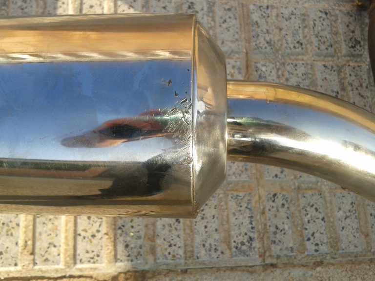

antes
antes 1.jpg (156.52 KiB) Visto 5476 veces

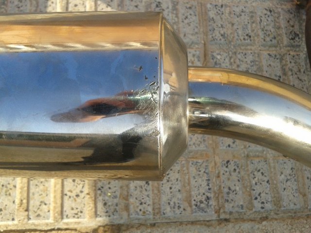

ante de quitar arañazos y pulir

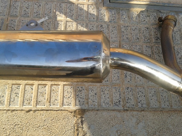

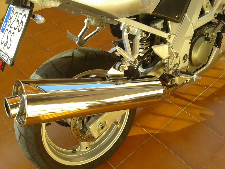

Bueno,solo quiero hacer un pequeño aporte para mostrar como arañazos profundos en el escape se quitan, y ademas el tipico color dorado que toma del uso, es totalmente reversible a su color plateado brillo.Esto se ha realizado en un antiguo trabajo mio donde tocamos acer inox etc, por lo tanto hay maquinaria para ello.Se usan discos especiales para acero y despues un buen pulido con su pasta y una radial con disco de lana y este es el resultado:
terminado
terminado
saludos
erostud

Re: PULIR ESCAPE
UNREAD_POSTpor aizan » 05 Oct 2011
La verdad te ha quedado de lujo!! que pasta o cera usaste para el pulido final?

Re: PULIR ESCAPE
UNREAD_POSTpor erostud » 05 Oct 2011
no soy el experto pero hay una pasta que es rojiza, para pulir y quitar arañazos superficiales y la terminacion es con una pasta blanca para dar el brillantazo.
saludos.
a ver si os mando fotos de la pasta y las radiales para esta cirugia.

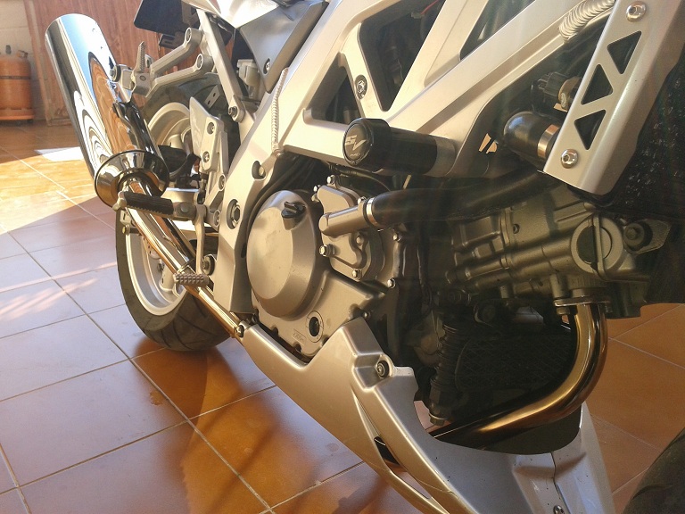

Valdría igual para los colectores??? Los tengo hechos un asquito la verdad!!! :gota:

Re: PULIR ESCAPE
por mi experiencia en el tema, os cuento:para mi ha sido muy facil porque yo trabajaba en un taller de carpinteria metalica donde tocamos hierro y acero inox.en mi caso yo tocaba el hierro y el acero mis primos,que son especialistas en el tema.La cosa es bien sencilla, yo desmonté el escape entero y me lo llevé al taller de mi primo.
primer paso:quitar arañazos profundos(para esto ellos utilizan radiales pero no con discos abrasivos de esos de grano 80 etc,son discos de lija pero muy muy muy finos, y son tres pasos
1ºdisco- repaso con disco nº 7(solo si se aporta material)es decir rellenar con la tig sin es necesario.
2ºdisco- repaso con disco nº 5(solo si se aporta material)
3ºpulir-primero se pule con pasta roja(no con cera) y pulidora disco de lana.esta pasta pule lo necesario para quitar arañazos ligeros y saca algo de brillo.
4ºpulir-segundo se pule con pasta blanca y esta le dá el brillo final.
5ºpara terminar ,un poco de cristasol o similar con trapo a todo el escape y a funcionar.
En cuanto a pulir el colector,yo lo hize com se ve en las fotos.estaba negro.se quita con un poco de acido.se limpia el acido,se repasa con radial y disco nº 5 o 7(repito son especiales para acero inox) y depues lo mismo para pulir.Deciros que el colector al tiempo se pone dorado,ya que es mucha la temperatura que alcanza.
os prometo fotos de herramientas y discos.
saludos

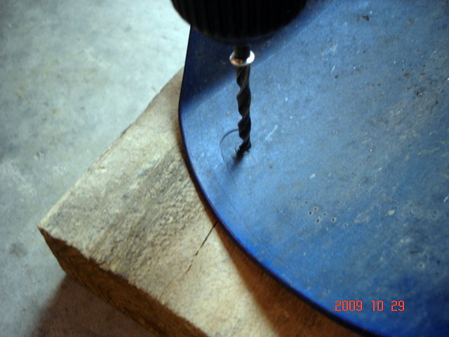

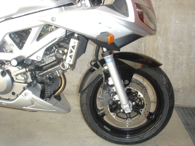

para evitar los chinazos que llevas en el radiador, ( son piedrecillas que se quedan pegadas a la goma y salen disparadas como balas hacia el) yo le puse esta extension en el guardabarros delantero,, evita que se manche bastante la moto y los molestos chinazos
en invierno me di cuenta antes de poner esa extension que el salitre de la carretera llegaba a subir hasta los relojes
llanta negra 003.jpg (139.66 KiB) Visto 5409 veces
Re: PULIR ESCAPE
muy bueno el aporte.te lo agradezco,donde compraste y cuanto?
erostud
Mensajes: 86
Registrado: 26 Mar 2011
Moto: SV 650 S 03
Re: PULIR ESCAPE
UNREAD_POSTpor renegao » 05 Oct 2011
http://www.ebay.es/itm/05020-Fenda-Exte ... 51949e6fee
aqui lo tienes,, es super sencillo colocarlo en la parte interior del guardabarros que llevas ahora mismo tienes hasta premarcados , donde has de taladrar
como ves en la foto no hay perdida pues estan premarcados,,, puse un brico no se si en este foro o en el anterior de como ponerlo
