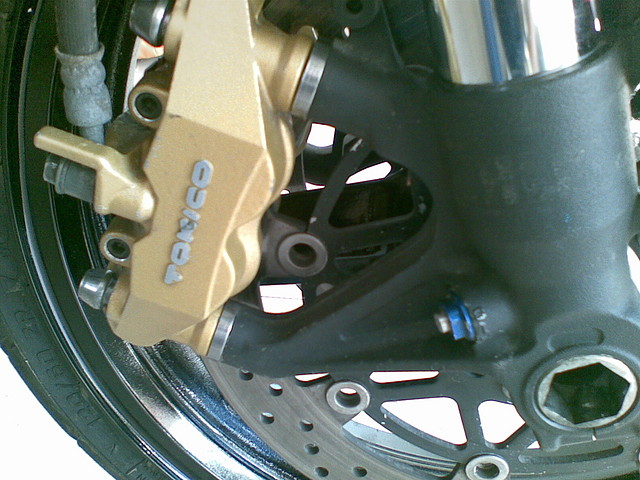

UNREAD_POSTpor Jade » 30 Ago 2011
Habia visto esta foto y pense que seria facil poder poner unos discos de 320mm en mis pinzas con esos casquillos.
Pero me he dado cuenta que esa es radial, y no como la Tokico que he comprado yo:
Pinza freno con casquillos.jpg (97.88 KiB) Visto 4529 veces
Como puedo solucionarlo?

UNREAD_POSTpor SvRuben » 01 Sep 2011
A ver... Si el anclaje a la llanta coincide, es facil, las motos como la Buell no van apoyadas por el interior... A ver si con esta foto los ves...
Yo decia que un tornero te hiciese el casquillo por darle algo mas de aplomo al conjunto.
Es tan facil como ir a un tornero y decirle quiero dos casquillos con diametro exterior 100 e interior 69 y un grosor de 5mm o lo que haga el disco...
