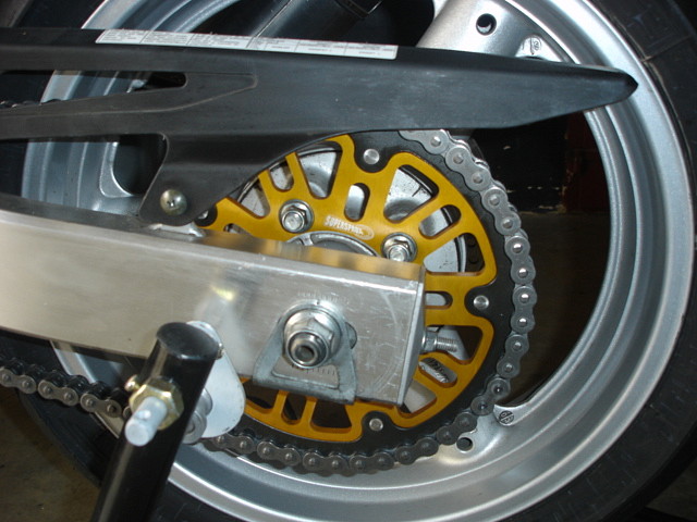

para comprobar si la rueda esta bien centrada,, en el basculante , a la altura de la tuerca gorda del eje y en el lado opuesto veras una escala graduada hay una chapita en cada lado con una muesca ,,asi podras comprobar si la rueda esta bien centrada
te pongo una foto de la zona
corona 48.jpg (84.6 KiB) Visto 6923 veces

renegao escribió:para comprobar si la rueda esta bien centrada,, en el basculante , a la altura de la tuerca gorda del eje y en el lado opuesto veras una escala graduada hay una chapita en cada lado con una muesca ,,asi podras comprobar si la rueda esta bien centrada
Rene yo soy partidario de ir enseñando a la gente trucos, que luego las motos llevan piños y nadie se fija.
Aparte de como te ha explicado que es lo lógico; mira por detrás de la moto si la cadena y la rueda giran rectas cuando está subida en el caballete. Que luego te meten un basculante doblado y no te das cuenta.
Improbable ya que tu moto iba bien antes de ir al taller, pero no está de más enseñarse. Es una cosa que cuando veas 2 ó 3 motos mal ya te enseñas para toda la vida.
Pd. Obvio la foto, es más aparentemente el basculante de Rene está todo rayado. :P

RAFAGAS ,,si mas que nada la foto era para pasar la supercorona por lo morros a algunos,,, hacia tiempo que no la ponia xD xD
pudiera ser ( es muy probable) que si han cambiado las pastillas en algun taller no hayan limpiado los pistones y los hayan metido pa dentro al poner las pastillas nuevas, con toda la mierda que acumulan y ahora se hayan vuelto perezosos en el retorno

Hola a todos. He revisado la rueda, y en hay una diferencia entre las marcas de uno y otro lado de en torno a 1 mm. (Quizas algo mas). ¿Es suficiente para q la rueda este desalineada? La verdad es q no tengo caballete para comprobarlo yo mismo.
Ademas no tengo los tornillos que estan al final del basculante (en tu foto rene), q creo sirven precisamente para alinear la rueda. Juraria q antes de pasar por el taller los tenia.

1 mm. no es nada.¿ Como que no tienes los tornillos ? O_O O_O . Claro que debías tenerlos. Sólo falta que la desmontes y hayan puesto los centradores de cada lado cambiados. Toca la menos la rueda con la mano a ver si se mueve o notas algo raro. Solamente si te han dejado sin tornillos ya es para ir al taller y decirles algo.

ojo que la moto de almoper es de carburacion y lleva un sistema de tensado un poco diferente,,, no es tan de ciclomotor como el de las inyectadas,, creo que en las carburadas el tornillo tensor esta escondido en el basculante y solo aparece la cabezita del mismo
