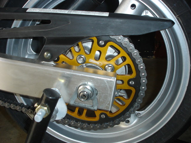

para comprobar si la rueda esta bien centrada,, en el basculante , a la altura de la tuerca gorda del eje y en el lado opuesto veras una escala graduada hay una chapita en cada lado con una muesca ,,asi podras comprobar si la rueda esta bien centrada
te pongo una foto de la zona

renegao escribió:para comprobar si la rueda esta bien centrada,, en el basculante , a la altura de la tuerca gorda del eje y en el lado opuesto veras una escala graduada hay una chapita en cada lado con una muesca ,,asi podras comprobar si la rueda esta bien centrada
Rene yo soy partidario de ir enseñando a la gente trucos, que luego las motos llevan piños y nadie se fija.
Aparte de como te ha explicado que es lo lógico; mira por detrás de la moto si la cadena y la rueda giran rectas cuando está subida en el caballete. Que luego te meten un basculante doblado y no te das cuenta.
Improbable ya que tu moto iba bien antes de ir al taller, pero no está de más enseñarse. Es una cosa que cuando veas 2 ó 3 motos mal ya te enseñas para toda la vida.
Pd. Obvio la foto, es más aparentemente el basculante de Rene está todo rayado. :P

RAFAGAS ,,si mas que nada la foto era para pasar la supercorona por lo morros a algunos,,, hacia tiempo que no la ponia xD xD
