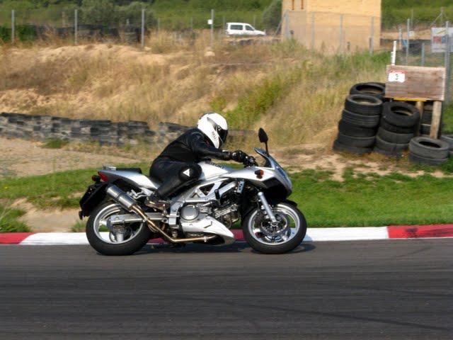

cuando le cambie el amortiguador de gsxr, le puse unas bieletas mas cortas para que igualaran los cm perdidos por el nuevo amortiguador,, como resultado la moto ha quedado un par de cm mas alta de atras que de origen,,, como ventajas : me ha dejado de rozar la pata de cabra en curvas a deguello, se ha vuelto algo mas agil en eses enlazadas,,como inconvenientes : si abro gas a saco a la salida de la curva la moto hace derrapar la rueda trasera
que bonita 003.jpg (143.93 KiB) Visto 2890 veces

renegao escribió:como ventajas : me ha dejado de rozar la pata de cabra en curvas a deguello, se ha vuelto algo mas agil en eses enlazadas,,como inconvenientes : si abro gas a saco a la salida de la curva la moto hace derrapar la rueda trasera
O_O ¿ Qué has hecho quitarle el sensor a la pata y la dejas puesta ?, sino no me explico que roces la pata. Y si la rozas en una especialísima k3 con el amortiguador de serie deberías de poner alguna foto para comprobar que ibas sólo y no tres subidos en la moto como me imagino.

si te fijas y amplias la foto veras los chispazos que suelta la pata,, al otro dia de esta foto se me partio al ponerla en plena calle ( pero no se llego a caer del todo la moto la pude aguantar ),,,en rotondas tambien me rozaba con todo de origen,,ahora ya ese problema no existe
tambien es cierto que si tomais el carenado como referencia os dara una idea de la plegadita que estaba pegando
